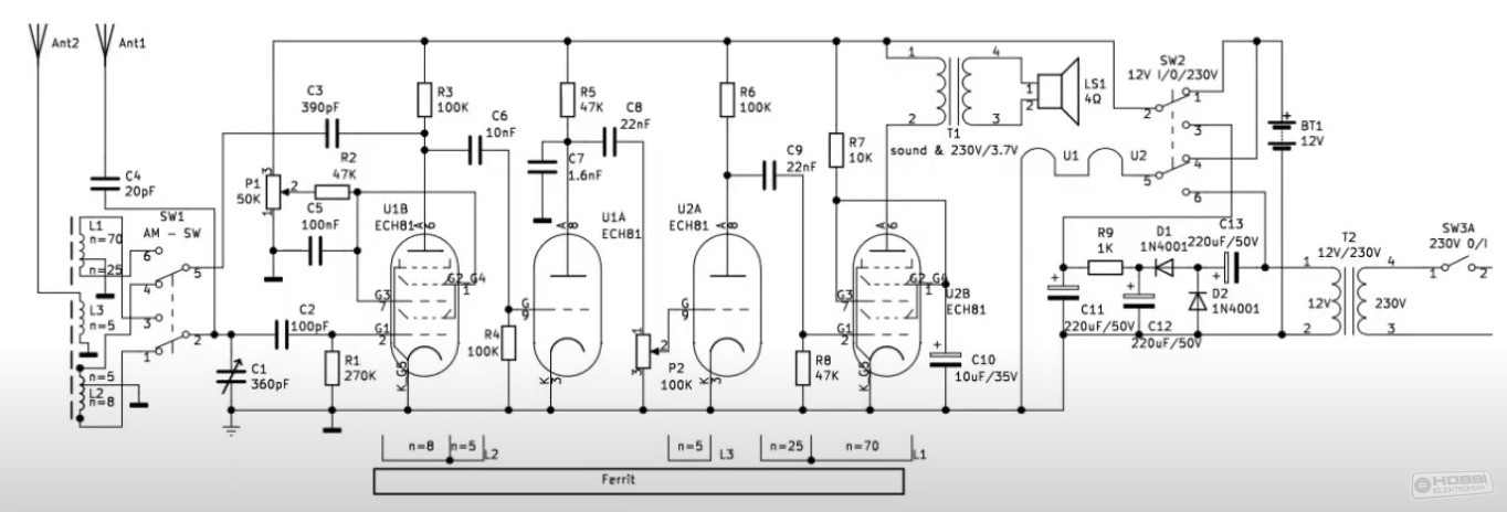

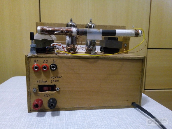

A rádió 12V akkumulátorról, vagy 12V 500mA adapterról is szól. Hátulján a kapcsolót 12V-ra tesszük és be van kapcsolva. Amennyiben a hálózatról akarjuk használni, hátul 230V-ra tesszük és az elején lévő ki-be kapcsolóval tudjuk kapcsolni. A hullámváltón kiválasztjuk a nekünk kellő hullámot, a visszacsatolást olyan pozícióba rakjuk, hogy susogjon, de még ne fütyüljön, majd elkezdjük az állomás keresést. Középhullámon a Kossuth rádió ferritantennával is be kell hogy jöjjön, ami meglepett hogy ferritantennával több rövidhullámú adó bejött. Az egyes antennakimenetre egy rövidebb antennát (2m-nél hosszabbat) tudunk csatolni, ha más nincs kéznél, kissé eltolódnak az állmások de hangosabb lesz a vétel. A kettes bemenetre a külső antennát kapcsoljuk, ha van. A földelés sokat segít a vétel minőségében és érzékenységében.
Rövidhullámon a fütty nem annyira jellemző a susogást kell figyelnünk és az után állítani, ott rövid antennánál is hasznosabb a kettes bemenet. Észrevételem szerint a 31m és 25m hullámhosszon jobb a vétel, jobban használható a visszacsatolás, sőt a tekercs elmozgatásával 22m és 19m hullámhosszon van vétel. Minél későbbi időpontban "szörfözünk" a rádióhullámokon annál alacsonyabb frekvenciákon jönnek be a messzi rádióadók.
