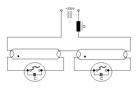

Soros kapcsolás esetén a hálózati feszültségnek legalább kétszer akkorának kell lennie, mint a fénycső, égési feszültsége. Emiatt általában csak max. 18 W-os fénycsöveket lehet soros kapcsolásban üzemeltetni, ugyanis a nagyobb teljesítményű fénycsövek égési feszültsége már túl nagy.
Természetesen ebben az esetben is figyelembe kell venni az előtét teljesítményét, hogy a működés üzembiztos legyen.
