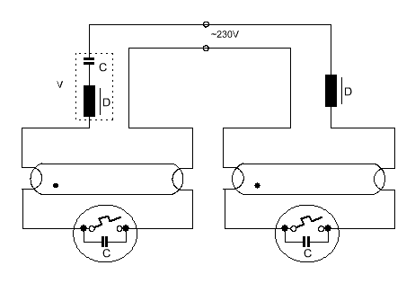

Az egyik fénycsövet induktív, a másikat pedig kapacitív előtéttel üzemeltetik. Tulajdonképpen egy induktív és egy kapacitív fénycsőkapcsolás párhuzamos kapcsolásáról van szó. Az áram fáziseltolása megszűnik, és a teljesítménytényező kb. 0,95 lesz. A fénycsövek világos és sötét periódusai átfedik egymást, nincs villogás (nincs stroboszkóp hatás).
A kapacitív és az induktív ág fázistényezője azonos értékű, de ellenkező előjelű, tehát a teljes kapcsolás eredő fázistényezője egységnyi. A kapacitív ágban lévő sorbakapcsolt kapacitás és induktivitás mintegy rezgőkört alkot, amelynek hatására a kondenzátoron mérhető feszültség nagyobb, mint a hálózat feszültsége. Ezért az itt használt, soros kondenzátorok névleges feszültsége nagyobb, megengedett tűrése pedig kisebb, mint a párhuzamos kondenzátoroké. A soros és párhuzamos kondenzátorok adatait az alábbi táblázat foglalja össze:
A fénycső A párhuzamos kondenzátor A soros kondenzátor
névleges teljesítménye (W) kapacitása (uF)  feszültsége (V) kapacitása (uF)  feszültsége (V)
18 4,5 250 2,7 480
36 4,5 250 3,5 450
58 7,0 250 5,3 450
