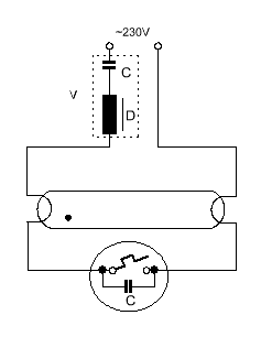

A fojtótekerccsel sorba kötött kondenzátor ezzel szemben kapacitív áramkomponenst hoz létre.
A "V" jelü elem az előtét és kapacitás soros kapcsolása. A C kondenzátor üzemi feszültségére és kapacitására ügyelni kell a tényleges kivitelezéskor.
