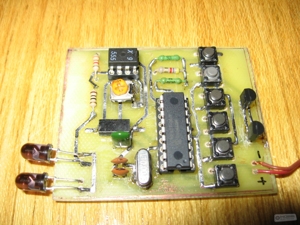

Egy NE555-ös IC hozza létre a 30Khz-es vivőjelet, melyet a Pic16f627 típusú mikrovezérlő az RA1-es lábán kiküldött jellel modulál. A mikrovezérlő RB0,RB1,RB2 lábára a vezérlő nyomógombok csatlakoznak. Látható hogy összesen 6 db. egyáramkörös nyomógomb van a panelon. Ebből 3 db. csak a tápellátás biztosítja, így ha nem használjuk az adót, akkor semmit nem fogyaszt. Amikor dobozoljuk az áramkört akkor hosszúkás gombot készítünk műanyagból és ezt ragasszuk rá a nyomógombokra. Balról jobbra haladva a fényerőnövelést, fényerőcsökkentést, be-kikapcsolást találjuk. A fényerőnövelést 1200uS-os, fényerő-csökkentést 1800uS-os, a be-kikapcsolást 600uS-os periódusú 50%-s moduláló jellel biztosítja a PIC. Próbáltam a kitöltési tényezőt csökkenteni, azért hogy a kapcsolás kevesebbet fogyasszon, de sajnos a hatótávolság erősen lecsökkent. A hatótávolságot az NE555-ös tápfeszültségének értéke és az infradiódák teljesítménye határozza meg. Én 78L08-at használtam és ezzel 3m hatótávolságot értem el. A tápellátás egy vagy kettő párhuzamosan kötött E23A-12V-os elemről történik.

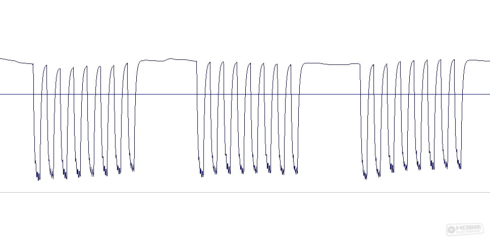

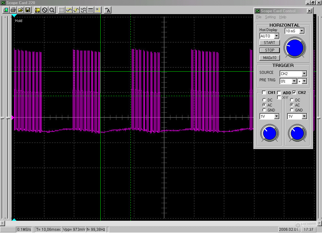

Miután beforrasztottunk minden alkatrész először ellenőrizzük le a tápfeszültségeket. Ezután behelyezzük az IC-ket a csőlábas IC tokokba. Csak csőlábas IC tokokat használhatunk, mert ezt mindkét oldalról be tudjuk forrasztani. A kapcsolás beállítását egy oszcilloszkóp nagymértékben megkönnyíti, ugyanis be kell állítani a 30Khz-es vivőt, amit úgy tudunk megmérni, hogy az IR diódákra kötjük az oszcilloszkóp bemenetét. Néhány oszcilloszkópos felvétel:
1200uS-os jel
1200uS-os jelsorozat
A hangkártya Line-in bemenetére kötött IR adó diódával vett jel hangszerkesztő program használatával. Az igaz hogy hangkártya használatánál a 30Khz-es vivő eltűnik meg a négyszög sarkai is lekerekednek, de az adó működésének ellenőrzéséhez tökéletes.
Miután elkészült az adó egy műanyag dobozba szereljük be. Én 35x88x64mm-es MD KM35BN típusú dobozba fogom beépíteni. Igaz kétszer olyan magas mint kellene, így kicsit farigcsálni kell.
