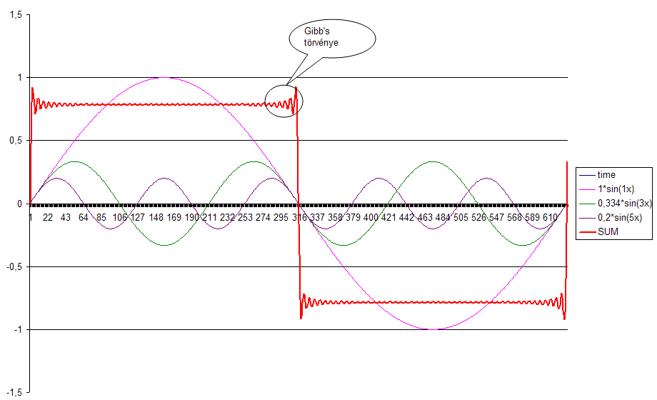

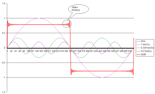

Hogy a tisztelt olvasónak világossá váljon, miről van szó, beillesztek pár képet. A haladó felhasználók lapozhatnak.
Vajon miből áll egy négyszögjel? Hogy lehetne definiálni?
Elárulom. Egy négyszögjel nem más, mint végtelen sok szinusz-függvény összege. Pontosabban így lehet leírni egy négyszögjelet:
f(t) = sin(t) + sin(3t)/3 + sin(5t)/5 + sin(7t)/7 + sin(9t)/9 + ... + sin(n×t)/n, ahol az f(t) a négyszög-jel.
Tehát ha végtelen sok szinuszt vektoriálisan összeadunk, egy négyszögjel jön létre. Vagyis nem teljesen, egy kis "sarok" marad az ugrásnál, de ez nem lényeges, mivel energiája csekély.
