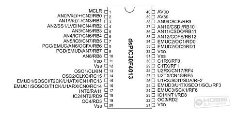

dsPIC30F4013
Kipróbálván az FFT algoritmust egy DSP-n, a következő oldalon levőket kaptam. De előtte egy kis áttekintés:
Harvard architektúrájú DSP, 12 analóg bemenettel, 2 full-duplex UART-tal, 16× belső PLL-el, max 30MIPS, hogy csak a fontosabb paramétereket említsem.
Erre programoztam egy FFT-t, a C30-as compiler függvényeit és példaprogramjait felhasználva. Nem volt igazi nagy munka, hiszen szinte minden függvény már megvolt, csak meg kellett őket hívni.
Maga az FFT-számítás, a butterfly algoritmusok meg a keresztbeszorzás mind-mind assembly nyelven van leprogramozva a kis programmemóriát megcélozva.
