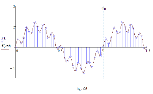

Legyen egy függvényünk:
, ahol T0 = 1. A szinusz radiánban értendő, tehát a függvény nem más, mint sin(1t)+sin(10t)/4
Egy alaprezgés 1Hz-el és egy felharmonikus, melynek frekvenciája 10-szerese az alaphangnak, de amplitúdója csak 1/4.
Így minden lépést kihagyva transzformálva, ezt kapjuk: (A számításokat a Mathsoft cég MathCAD programjával végeztem, mely sajnos nem freeware)

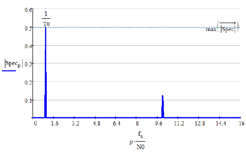

Íme a spektrumanalízis. Látni, hogy az alaphang frekvenciája 1, míg a felharmonikusé 10. Leolvasni nehéz, de egy kis script pontosan kiszámolja.
Lássuk, hogy is megy mindez...
