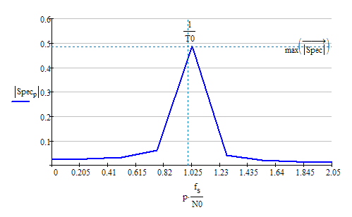

Nah, lássuk, hogy néz ki sin(t) 8 mintából számolva: (Az egyes értékek vektorok, melyek itt 0, 0.5115, 1.025, 1.5115-nél helyezkednek el, a program köti csak össze őket! Ezen vektorok között nincs számolt érték, ez lineáris interpoláció)
Látni lehet, hogy a frekvencia számolása sem pontos, 1.025-nél van az 1 helyett.

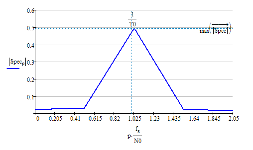

Ugyan ez, 16 mintából, már kicsit jobban néz ki:

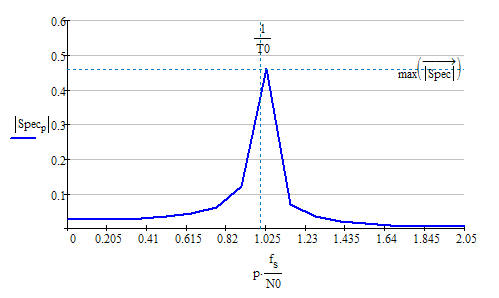

Végül, de nem utoljára, nézzük meg egyből 32 mintából:
Nagyon szembetűnik, hogy nem szimmetrikus a csúcs, ez azért van, mert 4.1 minta jut egy periódusra, nem pedig egész szám. (Ha 4-et vagy 2-őt vettem volna, pont a nulla-átmeneteknél mintavételeztem volna a jelet, így 0 lenne az eredmény)

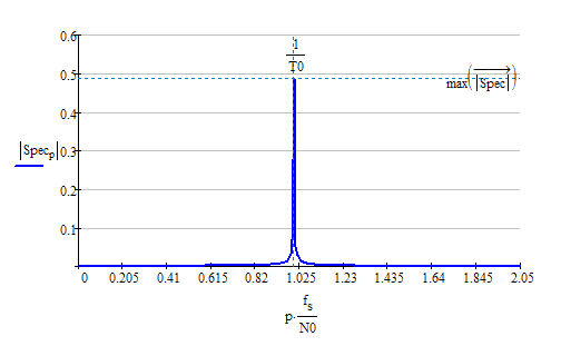

És akkor nézzük meg az 512 mintából számított eredményt. A számolt frekvencia 1.001Hz.

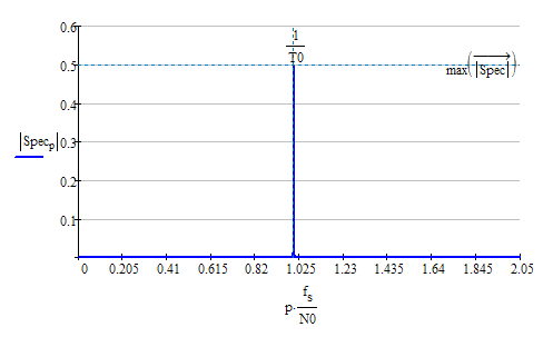

Gyönyörű kép, mégszebb az alábbi, ugyan is ez 4096 mintából számított. A számolt frekvencia 1.00000000457Hz. Több mint pontos!
Hozzá kell tenni, hogy míg 8 mintából kb. 8 matematikai lépésben lehet az eredményhez jutni, úgy 4096 mintát számolva ez már 14796 matematikai számítás az FFT-t használva. (Nem assembly parancs, szóval szorzás, osztás ...)
Ha csak a diszkrét transzformációt használjuk, akkor az 8 minta esetén ugye 64 lépés, de 4096 mintánál több mint 16 és fél millió!
