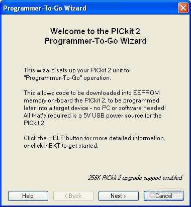

Programmer-To-Go:
            A beépített memóriának köszönhetően a Programmer-To-Go funkció is működik. Számítógép nélkül is fel lehet programozni kontrollereket. Pl.: sok egyforma kártyát készítünk, frissítünk. A beégetendő programot tároljuk be a PICKit2 EEProm memóriájába. Menjünk el a programozás színhelyére. Biztosítsunk tápfeszültséget a PICKit2 részére az USB porton keresztül (4.8 – 5.0V kb. 100mA). Ezután egyesével csatlakoztassuk a programozandó kontrollereket vagy kártyákat. A programozás a nyomógomb megnyomásával indul, hibákat a Busy/Error LED villogtatásával jelzi.
Az eredeti kapcsoláson 128 Kbyte memória szerepel. A Programmer-To-Go leírásában szereplő bővítéssel 256 Kbyte-ra, a J7, J71, J72 jumperekre illeszkedő “emeletráépítéssel” 512 kbyte-ra növelhetjük.
A memóriabővítést a PICKit2 program beállító állományában engedélyezni kell:
-         Lépjünk ki a PICKit2 programból.
-         Nyissuk meg a pickit2.ini állományt egy szövegszerkesztővel.
-         Keressük meg a “PTGM=0” sort.
-         Ha a két EEPromot 24FC1025 –re cseréltük, akkor javítsuk ki “PTGM=1” –re.
-         A “PTGM=2” beállítással letilthatjuk a memória méret ellenőrzést, de ekkor magunknak kell meggyőződnünk, hogy elférünk-e a beépített memória kapacitásban.
PTGM                          0                      1                         2
Memória méret             128k                256k                   Nincs ellenőrzés
Memóriák                     2*24FC512     2*24FC1025      4*24FC1025
Kapacitás                     128k                256k                   512k
A programmer-To-Go kezdőképe 2 db 24FC1025 memória beépítése után.
A felbővített memóriájú PICKit2 működtethető az alap beállítású programmal, de a bővített PICKit2-höz konfigurált program Programmer-To-Go funkciója nem működik az alap memóriával rendelkező PICKit2-vel.

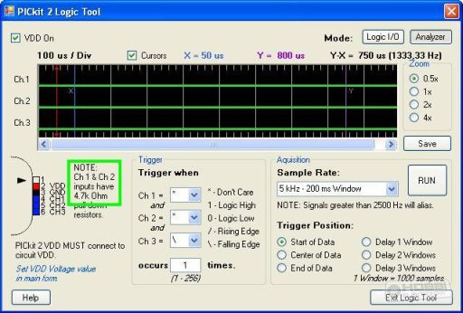

Meghajtó kártya a logikai analizátor funkcióhoz
            A PICKit2 programjával logikai analizátorként is végezhetünk méréseket, de a Ch1 és Ch2 bemeneten 4,7k földre húzó ellenállások vannak. Nagyobb impedanciás nyitott kollektoros / nyelő elektródás meghajtású jelek vizsgálatánál ütközhetünk abba a problémába, hogy a magas szint - a lehúzások miatt - ki sem alakul. Az ilyen mérésekhez egy meghajtó kártyát készítettem. Ez a kártya kizárólag a logikai analizátor üzemmódban használható, a programban előbb állítsuk be az üzemmódot, aztán csatlakoztassuk a meghajtó kártyát és ahhoz a mérővezetéket. Csak ezek után kapcsoljuk be a tápot a programban. Kilépéskor fordított sorrendben végezzük a műveleteket.
PICKit2 logikai analizátorának képe
            A kártya a PGC, PGD és AUX vonalakat meghajtja. A meghajtás irányát a kártyára rajzolt nyíl jelzi (a PICKit2 felé mutasson). A bemeneteit földre húzó ellenállások 100kohm -osak, egyéni igények szerint lehet módosítani.
Megépítésnél célszerű a 74HC125 áramkört foglalatba helyezni. Könnyen lehet így cserélni 74HCT125-re illetve esetleges meghibásodás esetén.
A kártya két oldalán olyan csatlakozókat célszerű beforrasztani, hogy a meghajtót egyszerűen a levett mérővezeték helyére illetve a meghajtó kártyához a mérővezetéket tudjuk csatlakoztatni. Sajnos a méretek miatt az ellenállások és a tápszűrő kondenzátor SMD kivitelű, 1206 méretben. Az R1 - R4 ellenállások a bemeneteket alacsony szintre húzzák, az R5 - R8 ellenállások a PICKit2 kontrollerét és a 74HC125 meghajtót védi, ha véletlenül mind a két meghajtó vezérelné a vonalakat (ellentétes logikai szinttel).
