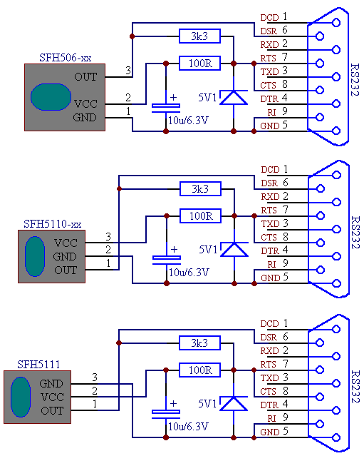

Kapcsolás
 Nos, akkor lássuk azt az egyszerű kapcsolást, amirõl az imént írtam:
 Itt még található három féle IR-vevõvel kialakított kapcsolás: kattints
