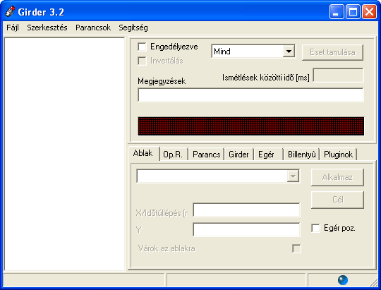

Miután kicsomagoltuk a Girder programot, az elsõ indításnál ez kell, hogy fogadjon minket:

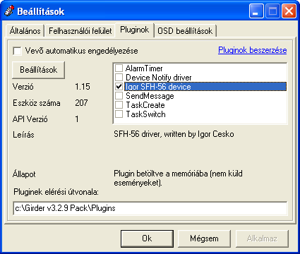

Töltsük be az Igor SFH 56 Plugin-t. Ezt a Fájl/Beállítások/Pluginok menüben tehetjük meg:

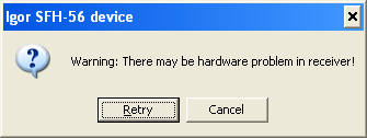

Ezután engedélyeznünk kell a vevõegységet, amelyet az a kék, sárga, zöld LED jelez a jobb alsó sarokban. Kék, mikor a vevõ egység nincs engedélyezve. Zöld, mikor a vevõ egység engedélyezve van és akkor Sárgán villog, mikor a Girder program IR jelet érzékel a vevõegységen keresztül. Engedélyezni menübõl a Fájl/Vevõ(k) engedélyezése menüponttal lehet vagy az F9 gyorsbillentyűvel. Ha jól csatlakoztattuk az eszközünket és az Igor Plugin is be van töltve, akkor a kék LED át kell változzon egy rövid idõre sárgára, majd zöldre. Ha ez mégsem így történne, akkor a vevõegység nincs csatlakoztatva a számítógép portjára vagy az eszközünk nem működik megfelelõen. Amikor nem tud kommunikálni az eszköz a programmal, akkor egy ilyen hibaüzenetet kapunk:
