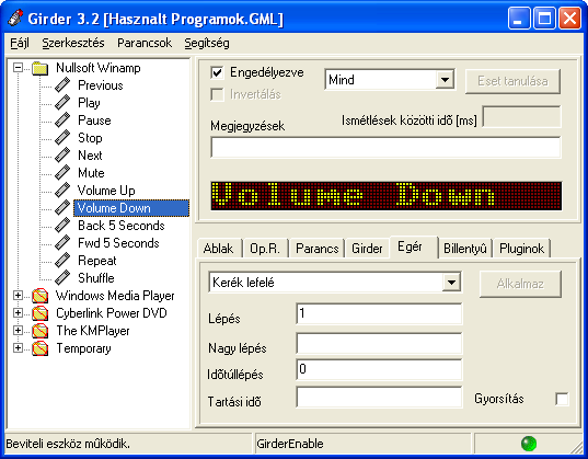

Kezdjük tehát el betanítani a Girder programot! Ezt célszerű úgy végezni, hogy elkészítjük a program-könyvtárakat és az eseményleírókat (a könnyebb csoportosítás végett, hogy mely parancsok mihez tartoznak), ahogyan ezt az alábbi képen látjuk, majd elmentjük egy GML kiterjesztésű fájlba. Lehetõségünk van automatizálni a program indulását a Windows indulásakor, a fájl betöltést a programba és a vevõ automatikus engedélyezését. Ezeket a beállításokat  a Fájl/Beállítások menüpontban végezhetjük el. Említésre méltó még, hogy az Angol-Magyar nyelvválasztást is a Beállítások menüben végezhetjük, mivel elsõ indításnál a program automatikusan Angol felülettel indul.
Tanítani úgy kell, hogy rákattintunk például az elõzõleg létrehozott Volume Down parancsra (amelynek megadtuk, hogy az egér (scroll) kereke lefelé gördüljön egy egységnyit) majd megnyomjuk az Eset tanulása gombot és ekkor a Girder program várja a parancsot, vagyis hogy nyomjuk le a kívánt gombot a távirányítón. Ekkor a program automatikusan elkészíti az eseményleírót. Ennyibõl áll a betanítás.
Lehet, feltűnt, hogy a többi mappán egy pirossal áthúzott jelzés van. Ezt az Engedélyezve pipával tudjuk engedélyezni és letiltani, mivel lehet, hogy a KMPlayer parancsai nem egyeznek a Winamp parancsokkal és ne keveredjenek össze a jelek, mikor ugyanazt a parancsot vagy ugyanazt a gombot nyomjuk meg egy-egy eseményre hivatkozva.
