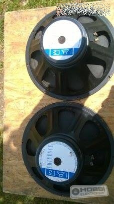

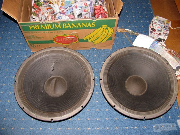

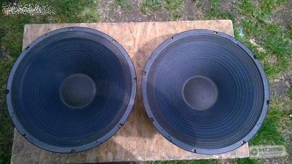

Nos, elkezdtem nézelődni az interneten, feltett szándékom volt, hogy valamennyire elfogadható minőségű hangszóró-párt vegyek, lehetőleg olcsón. De nem adja senki fillérekért a 40 centis hangszórókat. Választásom egy Eminence-párra esett, mely nem éppen HiFi kategória, tudom, de jó lesz az alapon, ráadásul tetszett is a kép alapján, hát megvettem. Íme az eladó két képe, nem is néz ki rosszul, ugye? Made in USA.

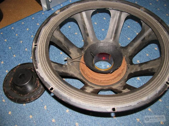

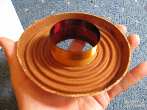

El is indult velük a futár, de a hanyag csomagolásnak és a szállító hozzáállásának köszönhetően megkaptam a lenti képen látható, valós állapotban őket. Lesújtó. Persze mindenki, aki hibás lehetne az ügyben, mossa kezeit. Hagytam az egészet végül, üsse kavics kidobtam a pénzt az ablakon. De elkeseredtem nagyon, hogy ilyen világban kell élni. És kárpótolt is az élet utána rá egy kis időre, hisz találtam valamit kidobva, amit sikerült pont a hangszóró áráért eladni. Ment és jött is a 30 ezer. Így a hangszóró végül relatív ingyen lett az enyém, leszámítva az új membránok árát. Ez messze nem úgy néz ki, mint az eladási képeken, agyonhasznált és csúnya is.
Ha ezt az elején így fotózzák le, meg se veszem, de ha itt van nincs más megoldás, meg kell javítani, hisz az egyik membránja beszakadt, mert belefordult a másik hangszóró kávája. A másiknak meg a vasa mozdult el. Először szétszedtem a vashibásat.

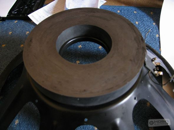

Csupa mocsok és kosz. Lepucoltam alaposan a mágnesről is a ragasztómaradékot.

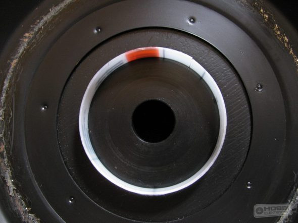

A hézagvastagságnak megfelelően flakonokból kivágott műanyagokat használtam, helyreragasztás előtt, meg mezei celluxot.

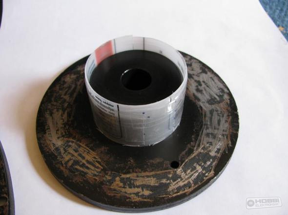

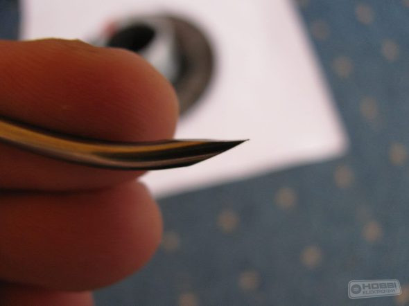

A pillét nagyon nehéz volt leszedni sérülésmentesen, semmi nem oldotta a ragasztót, festékmarót pedig nem akartam használni. De végül lejött miliméterenként kapargatva. Ilyen erős mágnesnél nem működött az a javítási technika, amit a linkelt helyen használtam.
A leszedéshez egy CD mechanika tengelyét köszörültem élesre, és cseppet meghajlítottam, így könnyen hozzáfértem a pille ragasztásához.
Irdatlan erővel ment vissza a vas a helyére, nem baj az, a ragasztónak pont jó a nyomás. Pillanatragasztót használtam a ragasztáshoz.
