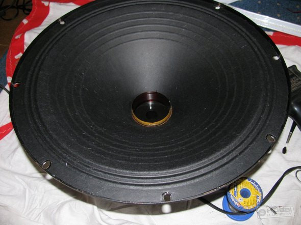

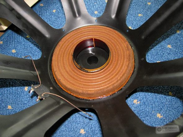

Visszakerült végül a pille a helyére. Mekkora kő esett le a szívemről, ugyanis leírni és olvasni ezekről a dolgokról egyszerű, de a valóságban küszködni vele, no az már nem olyan sima ügy. De ha már szédszedtem őket, látszik, hogy a port is eltávolítottam.
Közben a nem olcsó membránok is megérkeztek, az egyszerűség és a későbbi elektroncsöves meghajtásra gondolván a papírszélű membránok mellett döntöttem. Az egyik natúr, a másik a méretre alakított már. Jóféle üvegszálas.
Beragasztottam a helyére. Szerencsére minden passzos, a tekercs membrán nélkül is jól áll, így a beállítással nem nagyon kellett vacakolni.

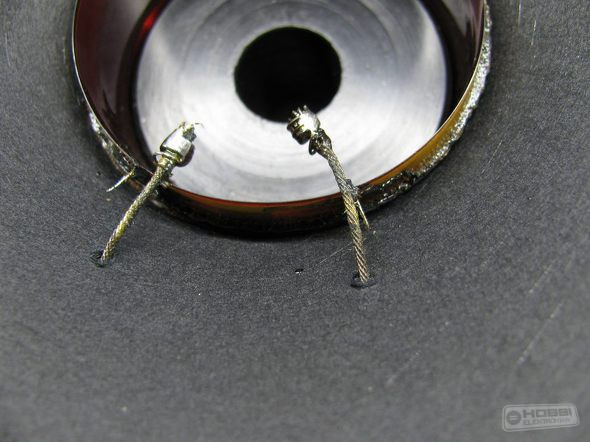

Nem akarta az ón fogni a ragasztós szálakat, hiába a lepucolás, így kicsit trükköztem vele. Azért van rajtuk az a drótdarabka, hogy megmaradjon az ón a helyén.
Végül pontosan beállítva itt is megtörtént a ragasztás.
