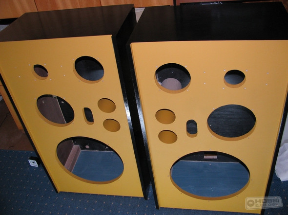

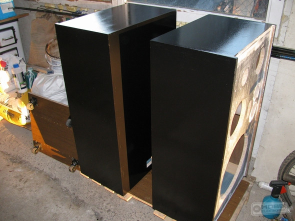

A festést a fújós festékkel kezdtem el, de igen csúnya lett. Majd ecseteltem, de az is, mire beugrott a henger. Az hozott szép eredményt. Éljen a teddy szivacs! Természetesen ecsetelős festék van itthon nem, is kellett volna festékre költeni. Az előlap más színű lesz, azért is maradt ki.

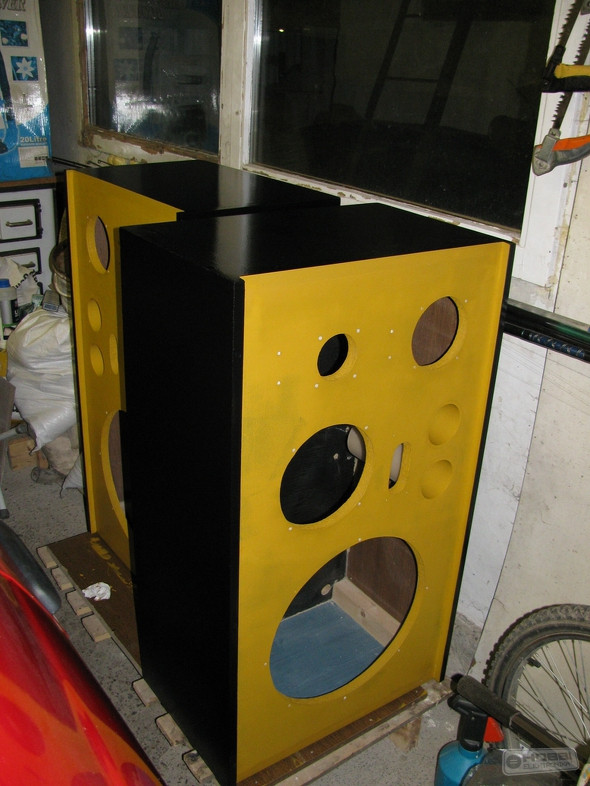

Két réteg a fekete festékből elég is lett. Az előlapi okker festék vizesbázisú, itt még csak két réteget vittem fel, át is látszik itt-ott.
Majd kapott még két réteget, mire elfogadható lett. Az egyik teddy nyelet kiegyenesítettem, és így tudtam a cső belsejét is lefesteni. Miután nagyjából megszáradt a doboz, fölkerült a szobába.

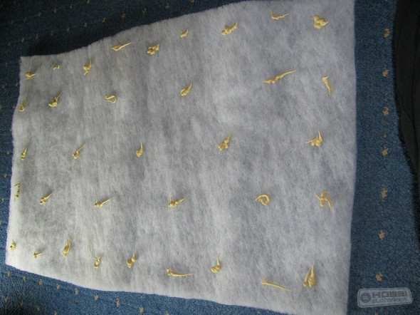

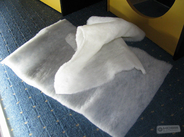

Fura ez az okker, attól függ, milyen megvilágítást kap épp, olyan színűnek mutatkozik. Végül is mindegy, üveggyapottal biztos nem bélelem ki a dobozt, tartok tőle mint anyag. Így csak műanyag, bolyhos, vattaszerű valamit ragasztottam a hátlapokra. Elég kevés, de ha lesz nagyobb mennyiségben ilyen vatelin-szerű anyagom, akkor még teszek majd bele.
