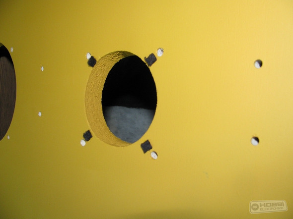

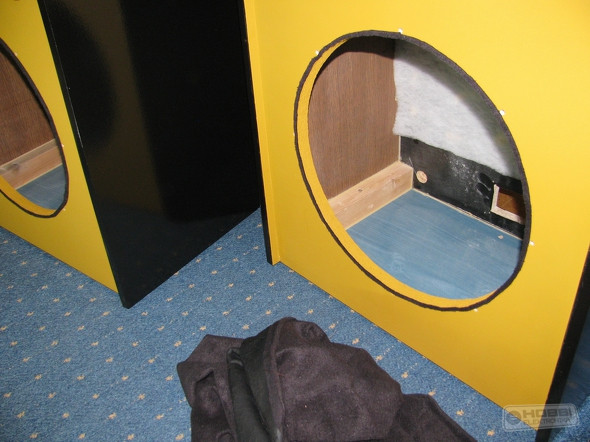

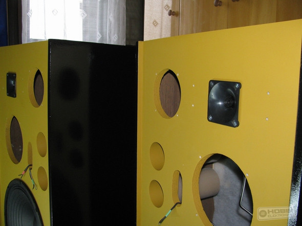

Elkezdhettem végre bepakolni az elemeket. A mély hangszóróval kezdtem. Filc-szerű anyag került felragasztásra, a jó szigetelés és a zörejek elkerülése miatt.

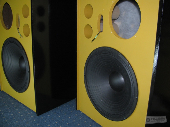

A csavarokkal, amit vettem hozzá, szépen befogattam a hangszórókat, kihasználva a 20-as hangszóró kivágott nyílását. Jó erősen berögzítettem.

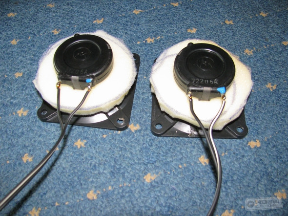

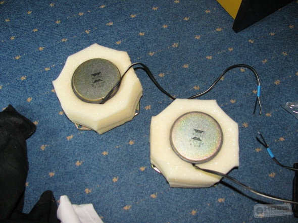

A Motorola magasakra tettem szivacsot, hogy a hézagot, ami a formai kialakítása miatt szigetelni kell, a tömör szivacs majd kitöltse.
Ide is biggyesztettem egy kis filcet.
Végül ők is a helyükre kerültek. Szépen, katonásan, minden stimmel.

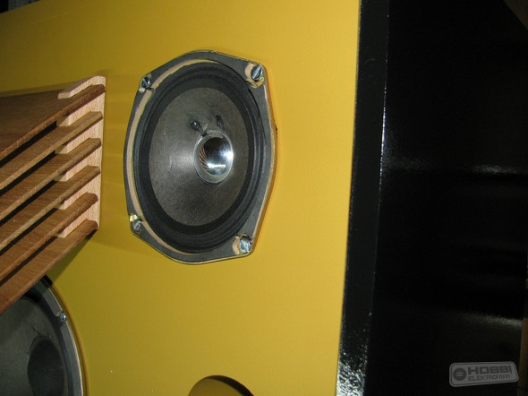

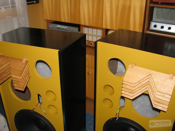

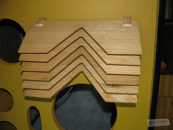

Az akusztikus lencsék kerültek sorra, belűről csavaroztam fel őket, így nem levehetők. De muszáj így, mert lett bennük egy kis tekeredés, és a csavarozás ezt helyrehúzza.
Olyan lett, amilyen.

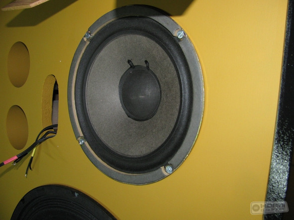

Bekerültek a 20-as hangszórók is, itt a 13-as átmérőjű körökön nyúltam be a szerelés végett.

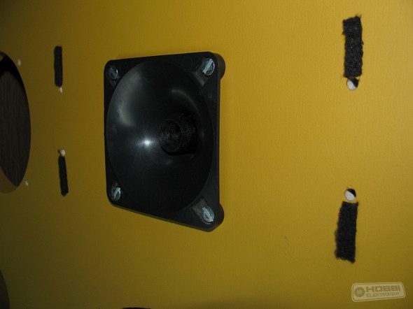

A középsugárzók is kaptak szivacsos elszigetelést, jó vastagot, hogy ne tudjon más hangszóró beleszólni a mozgásába.
Nos, a közepeknél már belül nem fértem hozzá, hogy berögzítsem őket, s mivel a hátlap is fix, ezért eleve kisebbre fúrtam a lyukakat. Így a csavar  szemből beletekerve jól beleszorul.
A hangszórók is sikeresen a helyükre kerültek.
