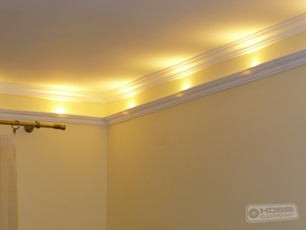

Teljes szobai világítás 36 db 1W-os Power-LED felhasználásával Költségkímélő megvalósítás egyedi LED-ekből. Tapasztalataim az elkészítésről és használatról.
Hangulatos rejtett világítás Power LED-ekből
Tömör összefoglaló
Megvilágítás jellege:  Hangulatos, teljes értékű szobai világítás. 36 db egyedi Power-LED, indirekt módon felfelé a mennyezetre irányítva, kis részben az oldalfalra világít.
LED-sor elhelyezése:, egy vonalban a falon körben a 370 × 540cm méretű szobában (kerület = 18 m), a mennyezet alatt 15 cm-rel, 50 cm-es távolságonként, polisztirol díszléc takarásában
LED-ek típusa: Cree® XLamp® Power-LED

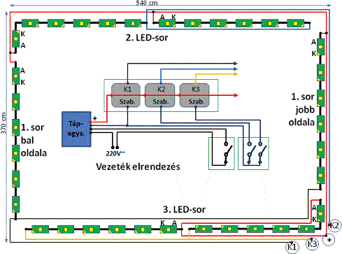

  • 36 LED-ből 6 sort állítottam össze, mindegyikben 6 db, hűtőlapra forrasztott Power-LED-et sorosan kötöttem.

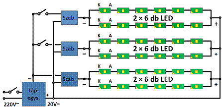

  • Két-két sort párhuzamban kötöttem össze, így 3 db, 12-es LED kör keletkezett
  • 3 db áramszabályzó készült, egy-egy szabályzó 2×6 db LED-et hajt meg
  • A hálózati tápegység névlegesen 20,5 V-os (max. 50W) – egy régi notebook tápegység
  • Saját kezűleg készült Székesfehérváron, 2009. decemberben.
Bekötési rajz és elrendezési vázlat:
A LED-eket hűtőlapra forrasztottam, a hűtőlap NYÁK lapból vágott 10×1,5 cm méretű lap. A hat lámpasort kellő hosszú vezetékkel összekötve helyeztem el körben a fal mentén, névleges, 50 cm-es osztással, a fenti rajz szerint.
Áramszabályzók:
IRF-520 FET-tranzisztorokból készítettem, a candlepowerforums fórumon talált igen egyszerű leírás alapján, fix áram biztosítására, az opcionális fényerő-szabályzó nélkül. E link alatt található a cikk eredetije.
Kapcsoló:
A lámpasort 3 szakaszra osztottam, és három kapcsolót használtam fel. A kapcsolócsoportban az első egyúttal „főkapcsoló” szerepet tölt be a LED-es világításhoz, mivel a hálózati tápegységet kapcsolja ki/be.
Áram- és feszültség értékek:
  • A tápegység 20,4 V-ot szolgáltat; a kimenő áram itt összesen 1850 mA (1,85 A)
  • Szabályozók árama (egyenként) 620 mA körüli. Egy-egy szabályzón eső feszültség 1,2 ... 1,3 V
  • 6 db sorba kapcsolt LED összegeként kb. 18,8 V mérhető
  • Vezetékeken mérve esik kb. 0,4 V. A használt 1,25 mm2-es vezeték ellenállása mérésem szerint kb. 20 mOhm/m
