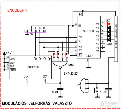

Az encoderek kapcsolási rajza

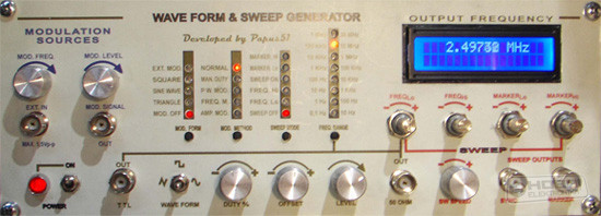

Valamennyi encoder azonos, kivéve a huzalozott programozásukat, ami attól függ, mennyi a binárisan kiküldendő kódok száma. A fenti rajz szerinti "modulációs jelforrás választó" pl. 5 kódot tud elküldeni.
A működése egyszerű. Takt gomb minden egyes megnyomásakor a számláló eggyel feljebb lép és a QA-QD kimeneteken bináris kódot továbbít, miközben a 74HC138 vonalválasztó IC bekapcsolja az aktuális LED-et, ezzel jelezvén az előlapon a kiválasztott funkciót.

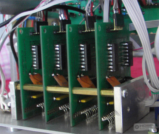

Az előlap hátsó felére szerelt encoderek.
