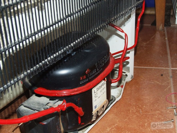

Gyakran előforduló probléma, hogy elszivárog a hűtőközeg. Sok esetben a kompresszor körüli acélcsövek korróziója okozza az anyag elvékonyodását, és ez a legrosszabb esetben kilyukadáshoz, szivárgáshoz vezet. Ezeken a helyeken a korrózió azért alakul ki, mert a kompresszor indítása után rövid ideig (1/2-1 perc) a cső hőmérséklete hirtelen a harmatpont alá csökken, és nedvesség alakul ki rajtuk, ami idővel elpárolog, azonban porral keveredve tökéletes alap a rozsdásodáshoz. Ha tapasztaljuk a korrózió megjelenését, célszerű mielőbb valamilyen festékkel lefesteni. Én zománcfestéket alkalmaztam, de bármilyen fémre kenhető festék használható, a kátrány kivételével.
