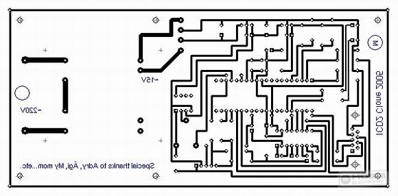

A kapcsolási rajzokat a netről szedtem össze a szélrózsa minden irányába találtam őket.Itt most szeretném tisztázni, hogy a kapcsolási rajzokat nem én találtam ki, felelőséget nem vállalhatok ha valami nem sikerül. Vágjunk is bele. //A kapcsolási rajz Innen lesz letölthető csak még nem készült el.// Viszont térjünk is rá a tervezésre... A nyáktervert a DIPTRACE nevű ingyenes programmal készítettem, kiváló lézeres nyákkészítéshez. Fontos, hogy néhány alapszabályt betartsunk (főleg a vasalós technika miatt) A vonalak szélessége 1mm vastag (kivéve két vonalat ők 0,5-sek) a "PAD"-ok 2*2mm esek és 1mm-es a furat bennük. Érdemes úgy nyomtatni hogy a furat látszódik így a kész kimaratot nyákon szinte belesiklik a fúróhegy. (Ezt pontozoval úgyse tudjuk pont középre tenni) Nos senki nem tökéletes így énse... pár tervezési szabályt alapból felrugtam... sajna a két IC összekötése nem kivitelezhető egyoldalon így lett pár átkötés a panelon, de ragaszkodtam az egyoldalhoz mert nem tudok itthon furatgalvanizálni, árforrasztgatni meg olyan macerás akkor inkább átkötés Nézzük a nyáktervet : A program JPG-be exportál de nem az igazi a felbontás sajna. Így azt javaslom aki után akar gyártani az tegye fel a progit, melékelem a fáljt hozzá. DIPTRACE FILE
