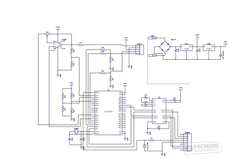

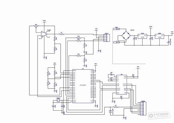

Az itt található kapcsrajz a neten található többféle megoldásból lett "összeollózva". Nem kis meglepetésemre működik és müködött elsőre
Tudom nem lett túl szép, most ennyire telett... A három LED nincs rajta a ledek RB7 és RB6 lábakra csatlakoznak egy 470 Ohmos ellenállásal a földre. A tápjelző a +5V-ra ugyan csak 470ohmmal a földre. Nekem a piros led még soha nem világított nem tudom mire is jó, valami hiba jelző dolog... Viszon a narancs ledem jelzi ha történik valami. Ime a kapcsrajz (kattanj rá nagyobbért...)
A rajzon minden csati számozása föntről lefele megy. A fölső 5-ös csati megy a TARGET DEVICE-ra Magyarul a használt demo boardra v. a picedre amit piszkálsz. 1. - a MCLR-re. 2.-es a földre 3.- a +5V ha a készülékednek nincs saját tápja 4.-es a PGC lábra és az 5-ös a PGD lábára. Így MPLABból egyből programozható és debuggerelhető a dolog (léptetés, értékek olvasása/írása... nagyon hasznos tud lenni !) Több infoért lsd. Microchip honlap ICD2 User MANUAL
