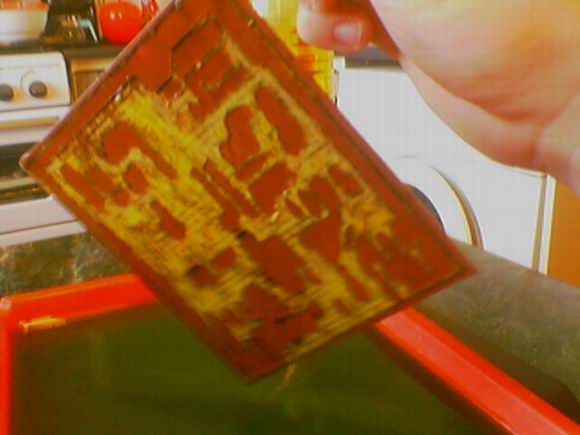

Nos ha sikerült fenntartani a festéket, következhet a maratás. És vasklorid oldatot használtam a dologhoz. (patikában, konrádban kapható a vasklorid vízben oldandó, annyi vaskloridot tegyünk langyos vízbe amennyit csak ki tud oldani !) A maratásnál én fent hagytam a vékony papír rétegeket amik nem jöttek le áztatásnál (HIBA, le kell szedni mert így túl hosszú a maratási idő és a vékonyabb vonalakat leszedi) Ha jól sikerül a dolog még a feliratok is fent maradnak !
