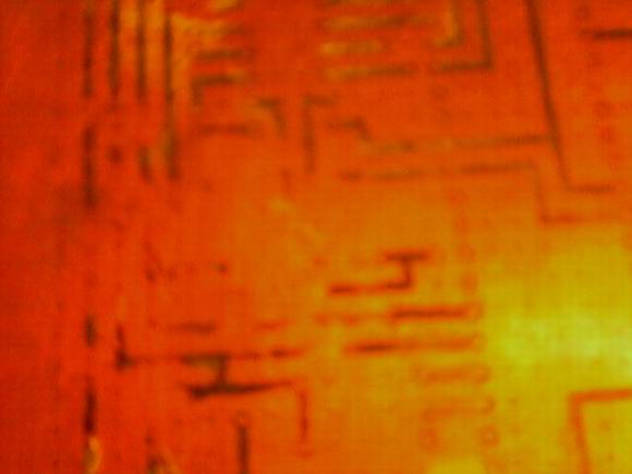

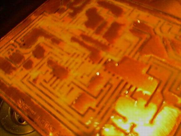

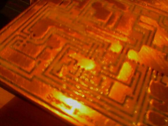

A felvasalt nyákról le kell áztatni a papírt. Fontos, hogy most ne kapkodjunk, mert lejöhet a festék és akkor kezdhetjük előről. Áztatáshoz azt javaslom lehülés után (kb 5-10 perc) áztasuk be a nyákot (merítsük el a vízben), és ne piszkáljuk úgy 20-30percig, amikor már felpúposodott a papír óvatosan húzzuk le, (na itt a legkönnyebb elrontani) ha a festéken rajta marad a papír az nem gond, de ügyeljünk rá, hogy ahova nem terveztünk vezető sávot ott gondosan leszedjük. Előfordulhat, hogy vékony hártyában fent marad a papír. Ennek eltávolításához áztassuk a nyákot és egy tűvel finoman távolítsuk el a hártyákat ! (A vasklorid nem biztos, hogy alá mar !)
Ilyen amikor nem jó : (szemmel láthatóan nem maradt fent a festék)
Ilyen amikor jó !
