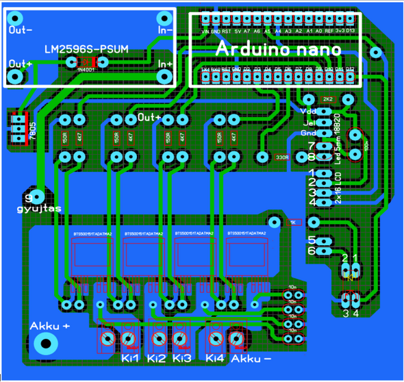

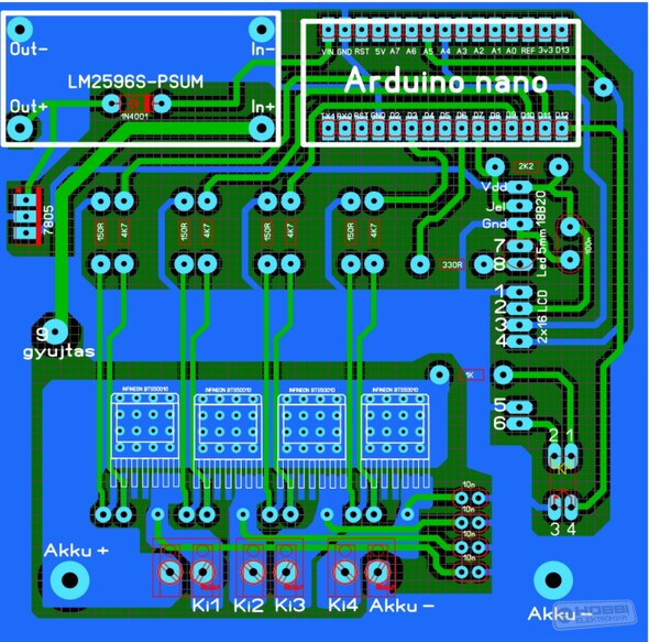

Nézzétek el nekem, hogy nincs kapcsolási rajz, de annyira egyértelmű, hogy feleslegesnek tartottam.
Az akku- és a GND egy potenciálon van. Ahogy látjátok, nem egy ördöngösség: az akkutól a feszültség egyenesen a BTS500151TADATMA2 zászlójára (Tab) megy. Amikor kapcsol a kimenete, az 5-ös, 6-os, 7-es lábakon jelenik meg a feszültség. A feszültségtüskék elkerülése miatt a kimenetekre rátettem egy 10 nF-os kondit. A BTS500151TADATMA2 1-es lába (GND) egy 150 Ω-os, 0,6 W-os ellenállással a negatívra van kötve, a 2-es láb (IN) pedig egy 4,7 kΩ-os ellenállással van az Arduino PWM kimenetére csatlakoztatva. Mivel van védelem a BTS500151TADATMA2-ben, de az ördög nem alszik, egy esetleges hiba miatt meg akartam védeni az Arduinót. A 9-es jelölés a gyújtás: ahogy elforgatjuk a gyújtáskapcsolót, itt feszültségnek kell lennie.
Ami fontos: önindítózásnál sem tűnhet el innen a feszültség. Ezután a táp rákerül az LM2596S-PSU-ra, ami maximum 3 A-ra képes – persze akkor már hűtőbordán, de ekkora fogyasztásnál erre nincs szükség. Ezután, ami fontos, hogy van a pozitív kimenetén egy elágazás: az egyik fele megy egy 4001-es diódára, azután a Nano Vin bemenetére, a másik pedig egyenesen a 7805-re, ami az LCD-nek és a DS18B20-nak ad +5 V-os tápot. Természetesen a DS-nél nagyon fontos a 2,2 kΩ-os ellenállás, amit láthattok az Arduino jobb sarka alatt. Itt is a tüskék megszűrése miatt egy 100 nF-os kondenzátor került beépítésre. Található itt egy LCD is, ami 2×16 karakteres, kék színű, és I2C-vel kommunikál, 1, 2, 3, 4 jelöléssel...
Nagyon fontos leszögezni: Itt óriási áramok mennek! Nagy elővigyázatosággal építsd ki a rendszeredet, az esetleges ebből fakadó károkért felelőséget nem tudok vállalni!
