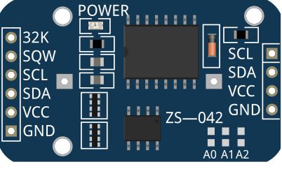

A DS3231 egy precíziós időmérő eszköz, pontosabban egy valós idejű óra (RTC - Real-Time Clock) integrált áramkör. Arra szolgál, hogy biztosítsa a pontos időmérést és dátumkezelést alacsony energiafogyasztással, még akkor is, ha az eszközt, amibe beépítik, kikapcsolják vagy nem kap tápfeszültséget.
Főbb jellemzők:
    1.    Magas pontosság: A DS3231 egyik legfontosabb tulajdonsága a rendkívül magas pontossága. Beépített hőmérséklet-kompenzált kristály oszcillátora (TCXO) van, ami a hőmérséklet változásai ellenére is precízen tartja az időt. A legtöbb RTC-től eltérően, a DS3231 minimális eltéréssel képes működni széles hőmérséklet-tartományban.
    2.    Hőmérséklet-kompenzáció: A beépített TCXO 0,25 °C pontosságú, ami biztosítja, hogy az időalap stabil marad akár -40 °C és +85 °C közötti hőmérsékleten is. Az óra eltérése így mindössze évi néhány perc lehet, szemben a kevésbé pontos RTC-kkel, amelyek hőmérséklet-ingadozás esetén nagyobb eltéréseket produkálnak.
    3.    Energiahatékonyság és tartalék áramforrás: A DS3231 támogatja a tartalék elem vagy akkumulátor használatát, így akár az alap tápfeszültség megszűnése esetén is pontosan méri az időt. Ez az alacsony energiafogyasztású készenléti üzemmódjának köszönhető, amellyel akár évekig is működhet egy kis gombelemről.
    4.    I²C kommunikáció: Az adatcsere a DS3231 és egy mikrokontroller vagy más eszköz között az I²C protokollon keresztül történik, amely egy kétvezetékes interfész. Ez egyszerűvé teszi az integrálását olyan eszközökkel, mint például az Arduino, Raspberry Pi és más mikrokontrolleres rendszerek.
    5.    Idő és dátum kezelés: A DS3231 tartalmaz egy belső memóriát, amely képes eltárolni az év, hónap, nap, hét napja, óra, perc és másodperc értékeit. Az óra működési módja lehet 12 vagy 24 órás, és AM/PM jelzést is biztosít. Ezáltal kiválóan alkalmas naptárfunkciókhoz vagy időzítéshez olyan rendszerekben, ahol állandó időmérés szükséges.
    6.    Riasztási funkciók: A DS3231 rendelkezik két különálló riasztási regiszterrel, így különböző időpontokban képes riasztásokat küldeni. Ezt például időzített feladatok futtatásához, vagy figyelmeztető jelzésekhez lehet használni.
    7.    Egyéb funkciók: A DS3231 rendelkezik egy beépített memóriazónával is, amely néhány byte-nyi felhasználói adat tárolására alkalmas. Ezen felül van benne egy 32 kHz-es kimenet, amely külső eszközöket is képes szinkronizálni.
Összességében a DS3231 egy nagyon pontos és megbízható RTC, amely széles körben használt különböző időzítési és adatgyűjtési alkalmazásokban, főleg olyan területeken, ahol fontos a pontos időkezelés és az alacsony energiafogyasztás.
