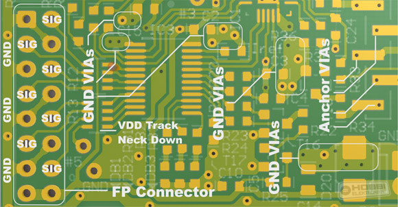

Busz-rendszerű csatlakozóknál tegyünk annyi return path-ot (GND), amennyit csak lehet. Még egy a főpanelre pár vezetékkel csatlakozó, komolytalan, néhány gombot és LED-et tartalmazó előlapi panel is képes beégetni minket EMC tekintetében, ha alapdolgokat nem tartunk be. A lenti képen, baloldalt, majd minden második pin egy-egy GND a signal-okhoz.
Anchor VIA:
Paneljavításnál könnyen feltéphető egy-egy kisebb felületű SMD-PAD, ha nincs „odaragasztva” mindkét vége vezetékkel, vagy egy VIA-val. Még a testes SOIC PAD-nél is van értelme ilyen horgony-VIA-knak. (Persze nem precíziós mérőkörökben, vagy RF ill. ESD-nél).

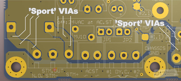

   THT csatlakozók környékén, ha van rá hely, helyezzünk el extra VIA-kat a PAD-en kívül, így még ha sikerül is kitépnünk az eredeti furatgalvánt, a mellette lévő VIA - sporthasonlattal élve - átveszi a vezetést, és eggyel kevesebb termék köt ki szemétlerakóban. SMD I/O csatlakozók (USB, FFC, stb.) mechanikai rögzítő füleihez mindenképp tegyünk anchor VIA-kat is. Ha fel is tépődik maga a csatlakozó, marad valami a PCB-n, amihez vissza lehet tákolni.
