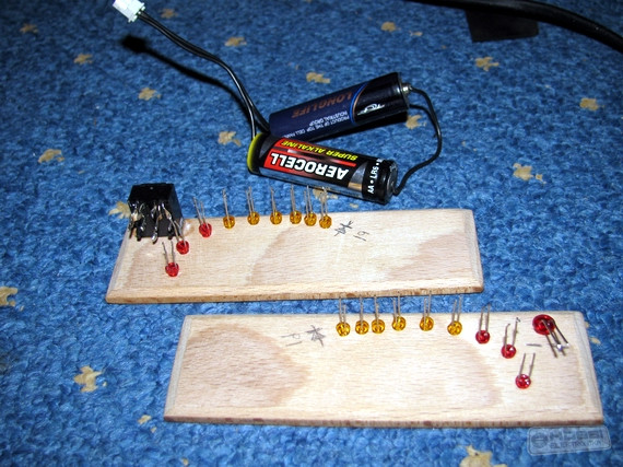

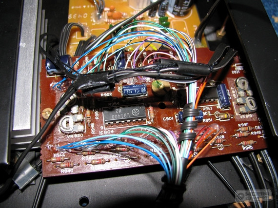

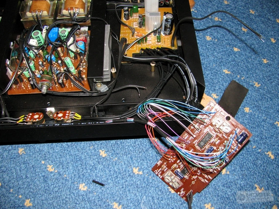

Kiszedegettem a fölös dolgokat, a bekötésnél egy kicsit elakadtam, de végül segítettem magamon az IC adatlappal és kapcsolási rajzokkal.

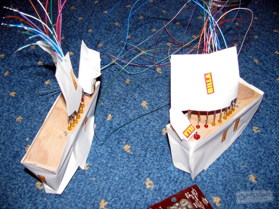

LED teszteremmel ami két lemerült elem összeforrasztva, kiválogattam sárga és piros fényeket. A sárga különösen illeni fog az erősítőnk alapkinézetéhez. Amelyik bontott LED ennyi kevés feszültség hatására kiégne, előfordult már ilyen, az fabatkát sem ér. Megjegyzem még egyszer lemerült elemek! Teli elem esetén egy előtét ellenállást alkalmazz!

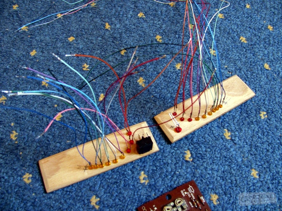

Ez ám az izzasztó, vékony szálú vezetékezés. Még jó, hogy találtam ilyet: egyforma típus és más más színű,de egy pár egy szín (csak egyik ér fekete csíkkal van jelölve) vezetéket. Valami adatkábel lehetett, mint a monitor és gép közötti vastag drót belső szálai.

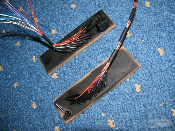

Ezt muszáj megcsinálni, így nem maradhat: kitakartam a védendő részeket öntapadós papírral - ideiglenesen jó.
Feketére festés, lábak szigetelése lepucolt kábel műanyagaival. De ezzel a megoldással nyertem a drótok összefogatásához is a műanyagot.

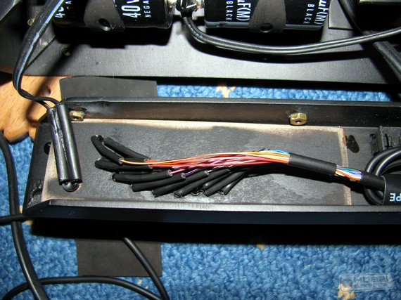

Beépítés Péter módra, hogy mennyire szép azt döntsétek el ti magatok.
LED bekötés, és anyák beragasztása, bár ezek végül mindig kiestek így félfamenetes műanyagba való csavarokkal fogattam föl az előlapot. Betekeréskor ugyanis menetet vág magának.
A sokak által nem szeretett olvaszthatós ragacs. A kábelek tövét meg kellett fogatni, hogy ne mozogjanak.

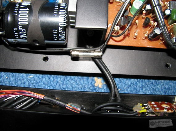

Lényeges elem a biztosíték: próba közben kettő el is szált de jóval kisebbeket raktam be az eredeti 8A helyett 2-4A-t. Ami kell az kell, nehogy csalódás legyen már a vége.

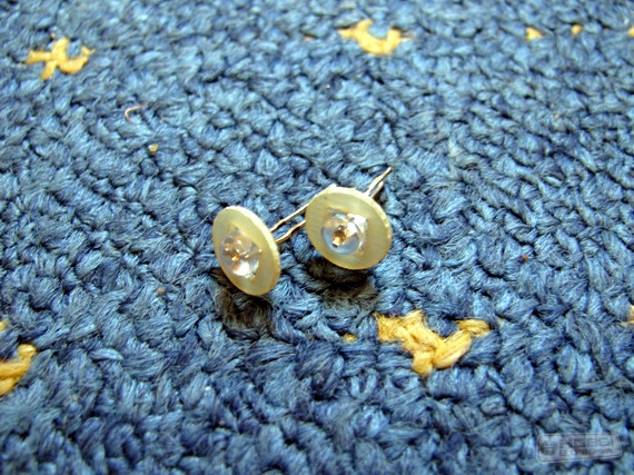

Belső világítás két víztiszta házas kék LED. A hűtőbordák közé pislákol majd be.
