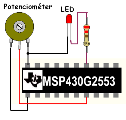

LED PWM vezérlés  - három felvonásban
Az eddigi mintapéldákban az ADC konverzióját mindig szoftveresen indítottuk. Most megnézzük, hogy hogyan használhatjuk a TimerA modult a mérések időzítésére. A bemutatott mintaprogramok John Davies: MSP430 Microcontroller Basics c. könyvének mintapéldái közül valók, amelyeket a Leunchpad kártyához adaptáltunk.
A feladat: a P1.6 kimentre kötött LED fényerejét PWM módban vezéreljük, a kitöltést a P1.5 lábra kötött analóg jellel szabályozzuk egy potméter segítségével. A kapcsolás lényege az alábbi ábrán látható. A potméter két végét a tápfeszültségre és a földre (VCC, illetve VSS) kötjük, a csúszkáját pedig P1.5-re (A5 bemenet). A LED anódja egy áramkorlátozó ellenálláson keresztül a P1.6 kimentre kapcsolódik, a LED katódja pedig a földre. Megjegyezzük, hogy az MSP430 Launhcpad kártya esetén a LED már be van kötve (a zöld LED).
5_1. ábra: a LED vezérlés kapcsolási vázlata.
A program működési elve
A LED-et a Timer0 időzítő 1. sorszámú (CCR1) Capture/Compare csatornájának kimenőjele vezérl a P1.6 kimeneten. A PWM jel ismétlődési frekvenciája kb. 125 Hz. A kalibrálatlan, kb. 1,1 MHz-es DCO frekvenciát 1:8 arányú leosztás után vezetjük Timer0 időzítő TAR számlálójának bemenetére. A TACCR0 periódus regiszterbe pedig 1024-1-et írunk. A fejléc állományban definiált makrók segítségével ez BITA-1-nek is írható.  A PWM jel kitöltését az ADC-ből kapott értékekkkel fogjuk beállítani. Mivel a 10 bites ADC 0-1023 közötti számokat ad, így a konverzió eredménye közvetlenül, átskálázás nélkül felhasználható.
