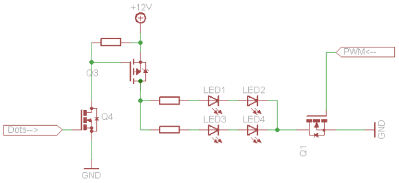

A Kettőspontok fényerőszabályzásához kicsit módosítani kell a kapcsolásunkon:
Így a Q1 FET fogja a LED-jeinket a PWM jelnek megfelelően kapcsolgatni, Q4-Q3 FET-ek pedig a ki- és bekapcsolásról gondoskodnak. Ez így már majdnem teljesen jól működik.

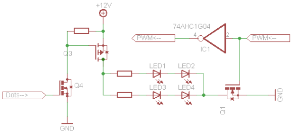

Hogy miért csak majdnem? Mivel a kijelző meghajtó G bemenetén van egy inverter, így fordított PWM jellel kell vezérelni, azaz amikor a kijelzők halványodnak, a kettőspontunk pont akkor fogja növelni a fényerejét. Ez azért - valljuk be - messze van az optimális megoldástól. Egészítsük ki a kapcsolásunkat egy inverterrel, újabb 15 forintot beleölve.
Így az inverter kimenetét a kijelző meghajtó IC-k G bemenetére kötve, a fényerő a kitöltési tényező növekedésével nőni fog a kijelzőkön is, és a kettőspontoknál is. És ez az amire vágytunk!
