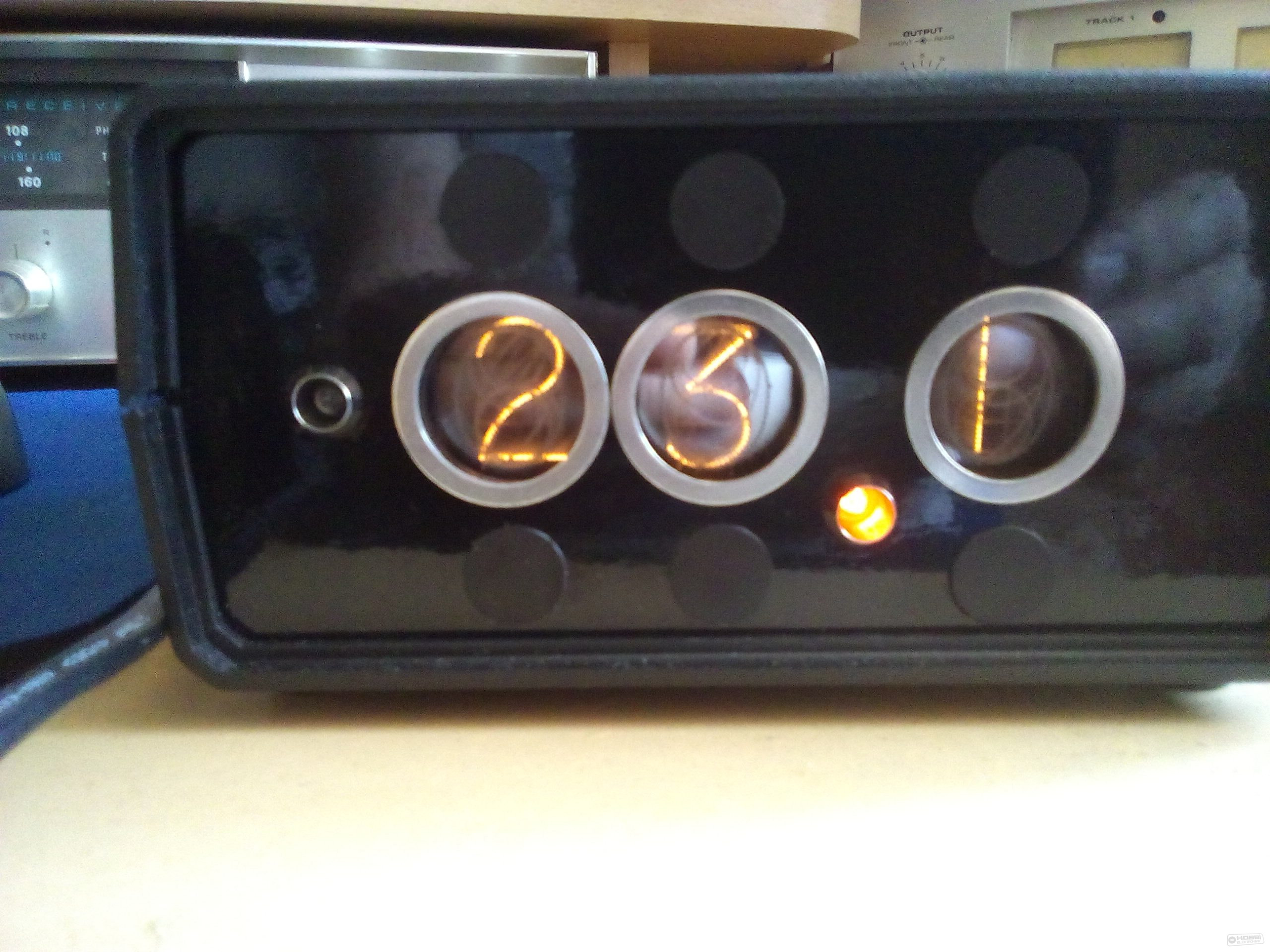

Egy újabb projekt fejeződött be a korábbi órához is felhasznált, '60-as évekbeli, nixie-korszak előtti számkijelző modulokkal, ezúttal egy digitális hőmérő készült el.
Kedves tagok!

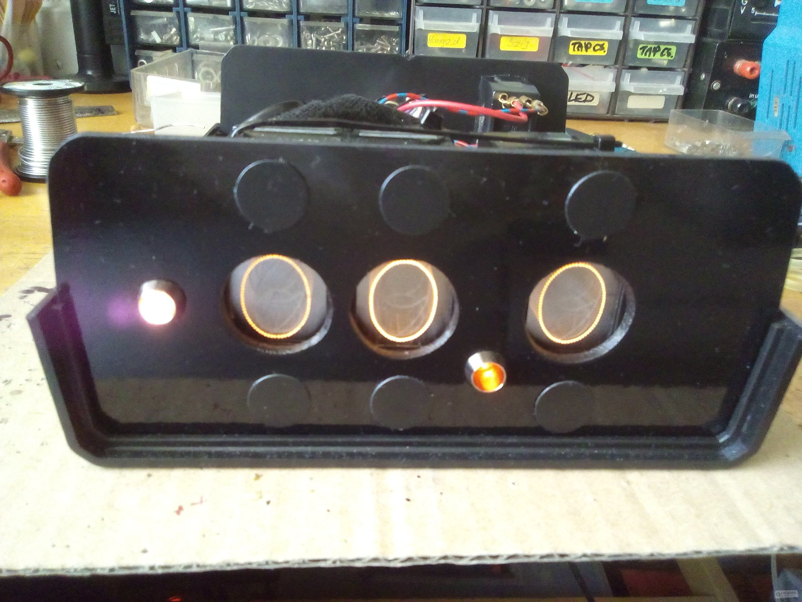

Legutóbb, tavaly novemberben egy speciális, fényvezetésen/fénytörésen alapuló, a nixie-csövek előtti időkből (korai '60-as évek) származó ipari számkijelzőmodulokkal épült 6-számjegyű asztali órát mutattam be nektek. Abban a cikkemben részletesen írtam ezen kijelzőkről, most ezt nem ismétlem meg. Annál a munkánál cél volt a lehető leginkább "old's cool" áramköri megoldás, így az CMOS számlálóláncra épült, azonban ennél a projektnél csakis a mikrokontrollerre épülő modell volt a járható út.
Összesen 9 db ilyen, vadonatúj angol KGM-gyártmányú "NOS" kijelzőmodult kaptam a sajnos azóta elhunyt idős barátomtól, Várady Zsolt villamosmérnöktől.  6 db felhasználása szinte adta magát: digitális óra. Mi legyen azonban a maradék 3 db-bal? Több példányhoz hozzájutni teljesen esélytelennek bizonyult, ami sajnos a fentiek okán ma már fokozottan igaz. Készüljön digitális hőmérő, tizedes pontossággal!

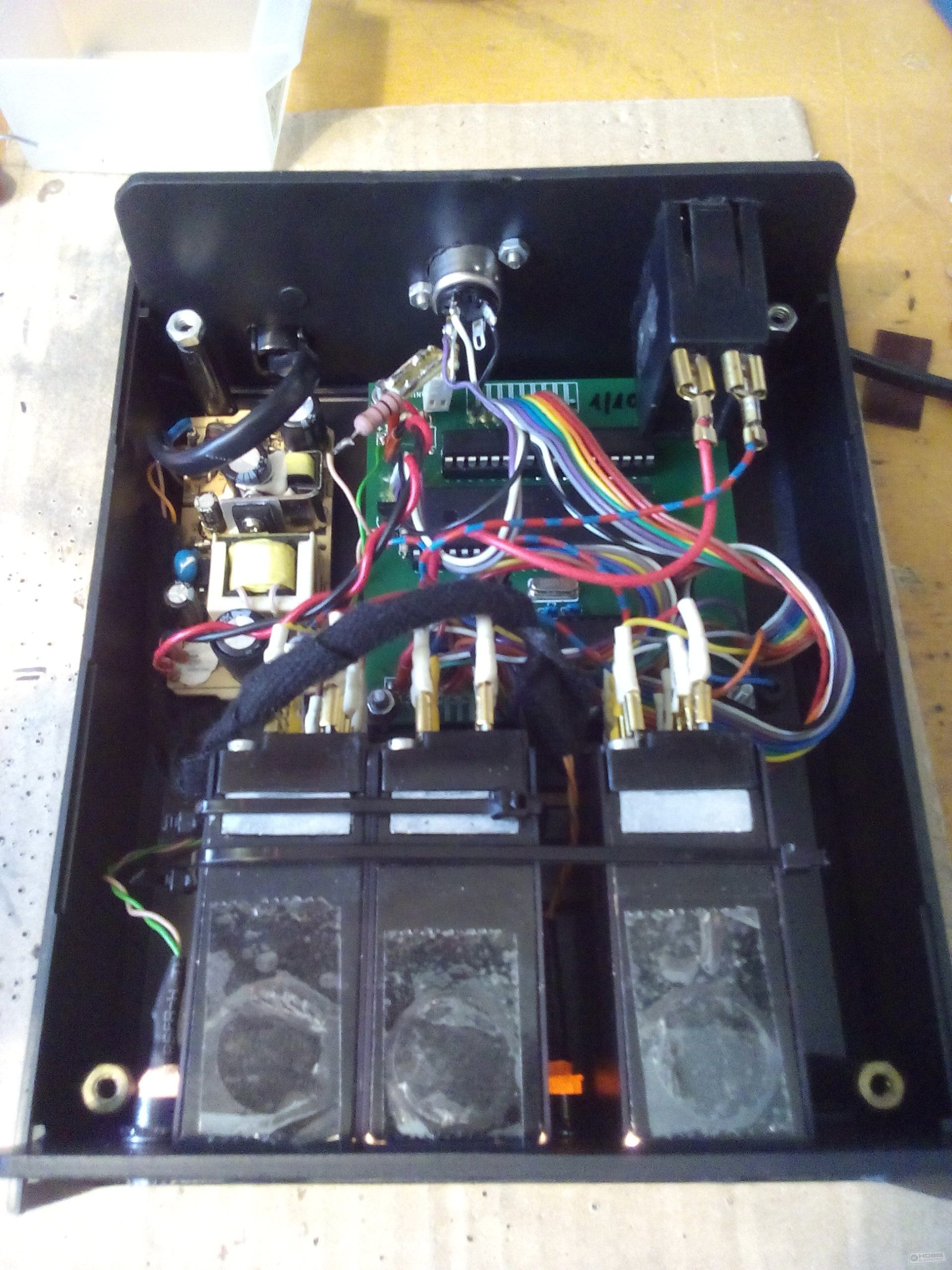

A projekt megvalósulásában ismét kollégám és azonos nevű druszám, Kiss Béla (kaqkk) sietett segítségemre: kidolgozta egy PIC-alapú (16F887) áramkör rajzát és NYÁK-terveit, ill. megírta a programot. A mikorovezérlőben futó program 1,4 s frissítési idővel kérdezi le a DS18B20 digitális hőmérő-szondát, majd decimálisan vezérli a kijelzőket, ULN2803A-típusú darlington pack IC-ken át, ugyanis az egyes számjegyekhez tartozó, miniatűr 12 V-os izzók 100 mA-t kérnek, amikhez megfelelő áramerősítés szükséges. Negítv hőmérséklet mérésekor "mínusz-izzó" gyullad ki, mint előjel, áramában erősen korlátozva. A tizedespont egy 230 V-ról 470 K-n hajtott miniatűr glimm. A NYÁK-ok (összesen 5 db) Kínában, a JLC-nél készültek, szöszért-babért...:O) - a gyártófájlok,  a kapcsolási rajz és a program letölthető a mellékletekből. A program végleges verziójáért és a felírásért Schmidt Balázs barátomat illeti a köszönet.

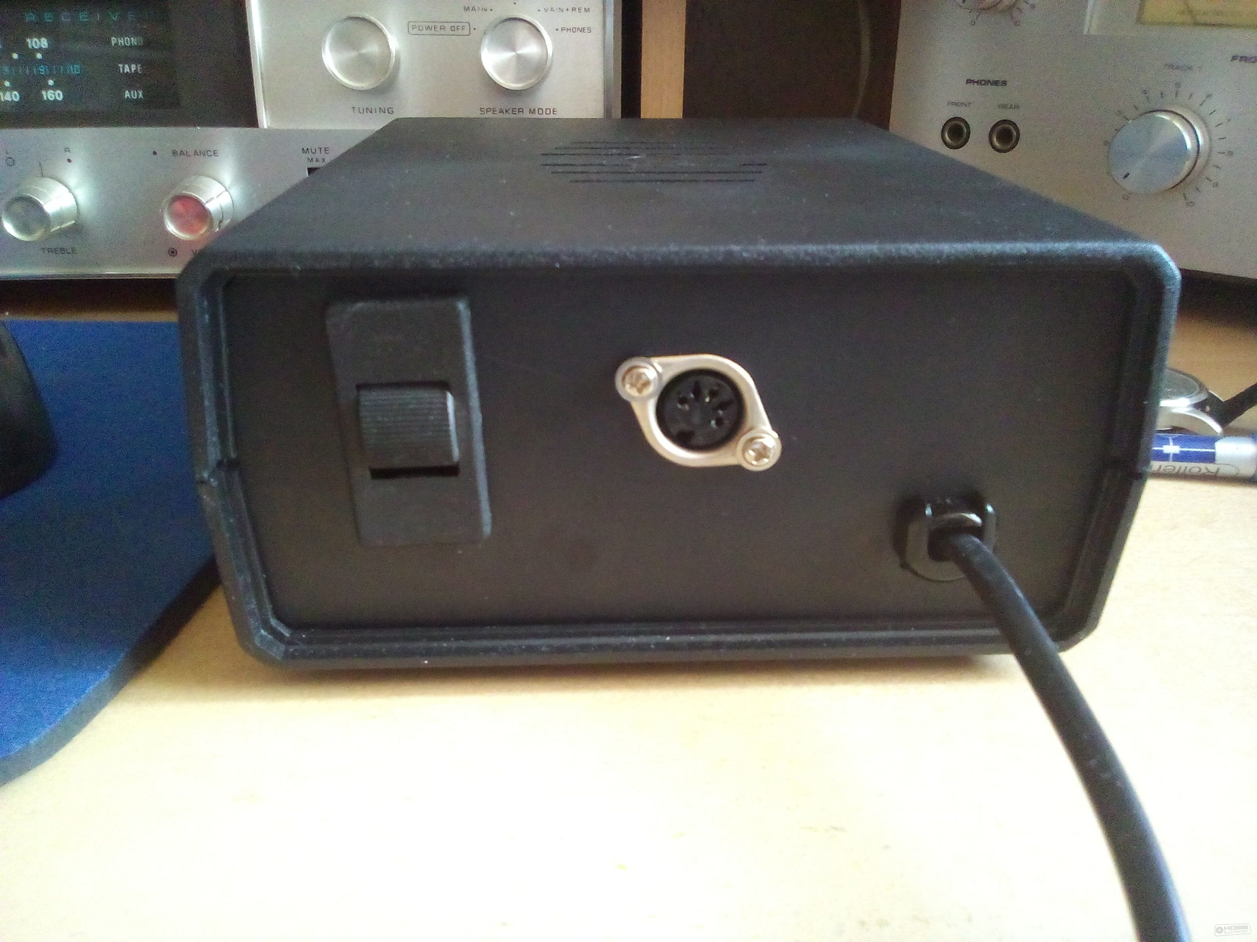

A doboz a HEStore-ból származó, 1200 Ft-os műanyag, lengyel cucc, fazonjában illeszkedik az órához. Szeretem azokat a műszerdobozokat, könnyű velük dolgozni, ár/értékben megfelelőek. A teljes tápellátást a hely szűkössége folytán egy filléres, apró, 12 V/1 A-es kapcsolóüzemű táp biztosítja, egyenesen Kínából. (A rendszer össz-áramfelvétele kb 400 mA.)
A doboz hátulján található szerkenytű egy korai Dacia modellekből származó, műszerfali fényerő-szabályzó, egyszerű huzalpotméter gyakorlatilag. Ennek szüksége abban rejlik, hogy a szobai hőmérséklet mérésének, mint folyamatnak, meglehetősen statikus az időbenli lefolyása, vagyis az első két számjegy adott izzója sok-sok órán át dolgozik váltás nélkül. Ez negatívan hat a természetesen angol mértékrendszerre épülő, és már csak a mesében létező, miniatűr izzók szakszerű, nem-barkács jellegű pótlására (LED-ek beépítéséről szó sem lehet, az szentségtörés, eretnekség volna). Ezen a szabályzón eleve esik közel 1 V, így már alapállásban is aláfűtve dolgoznak az izzók, ami egészen a vörös parázslásig leszabályozható, nagyban növelve az izzólámpák élettartamát.  A középen látható DIN-MignonTuchel aljzat pedig a DS-szondát fogadja: +5 V/adat/GND. Az adatbusz 4,7 k-val 5 V-ra van felhúzva.
