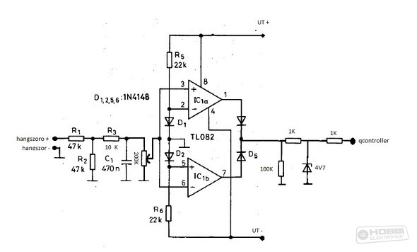

A vezérlést egy mikrokontroller végzi.
Bekapcsolási folyamat:
Miután "start" jelet kap, a PIC alacsony szintre kapcsolja a készenléti LED kimenetét, és meghúzza a 240 V-os relét. Az üzemet jelző LED kimenete  elkezd villogni, kb. 1 Hz-es frekvencián, 5-8 másodpercig.
Eközben a vezérlés figyeli, hogy a "AC" felíratú bementen megjelenik-e a  feszültség, és megnézi, hogy a teljesítmény elektronika pozitív kimenetén van-e +/- DC feszültség a GND-hez képest, majd - ha minden rendben van - meghúzza a hangsugárzónak szánt relét. Az üzemet jelző LED közben folyamatosan kezd világítani.
A trigger jel megszűnésekor a hangsugárzó relé elenged, majd 10 msec után a 240 V relé. Az üzemet jelző LED kikapcsol, és a készenléti LED világit.
Üzem közben, ha túlhajtás, azaz négyszögjel jelenik meg  a kimeneten, a védelem aktiválódik.  Ekkor a védelem LED világít, és a készenléti, illetve az üzemi LED felváltva villog. A program loop-ba kerül. Ezt a rendszer újraindításával lehet megszüntetni.
