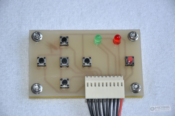

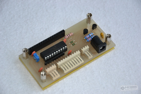

Az első oldalon látható, hogy a kapcsolás két részre van osztva. A kijelzőt is tartalmazó panelre, és egy "távirányítóra". Utóbbin csak a gombok és a visszajelző LED-ek kaptak helyet, cserébe az előbbi panel alig nagyobb, mint maga a kijelző. A további alkatrészek a kijelző alatt bújnak el.
Távirányító
Menetszámláló
C1 jelű, 10 μF-os kondenzátor lehet elektrolit, tantál, ki mit talál a közelében. C2-C5 alkatrészek kerámia kondenzátorok. RV1 jelű potenciométer álló, 6 mm-es trimmer poti. A tápcsatlakozó 2,5 x 5,5 mm-es, panelbe ültethető változat: PCGK2.5. Ilyen lábtávolsággal, több belső méretben is kapható, gyakorlatilag szabadon választható a típus. Az enkóder, a távirányító és a vezérlő kimenet csatlakozói Wire To Board gyűjtőnéven futnak a HEStore áruházban. (Pl. a négy érintkezős, fekvő csatlakozó típusa NSL 25-4 W.) A hozzá tartozó lengő csatlakozó, valamint az abba való érintkezők is megtalálhatóak az áruházban.
