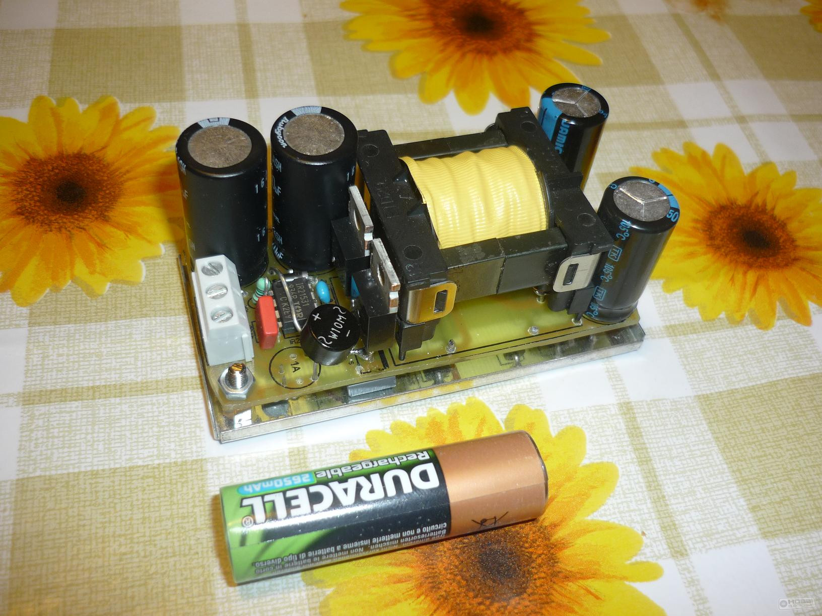

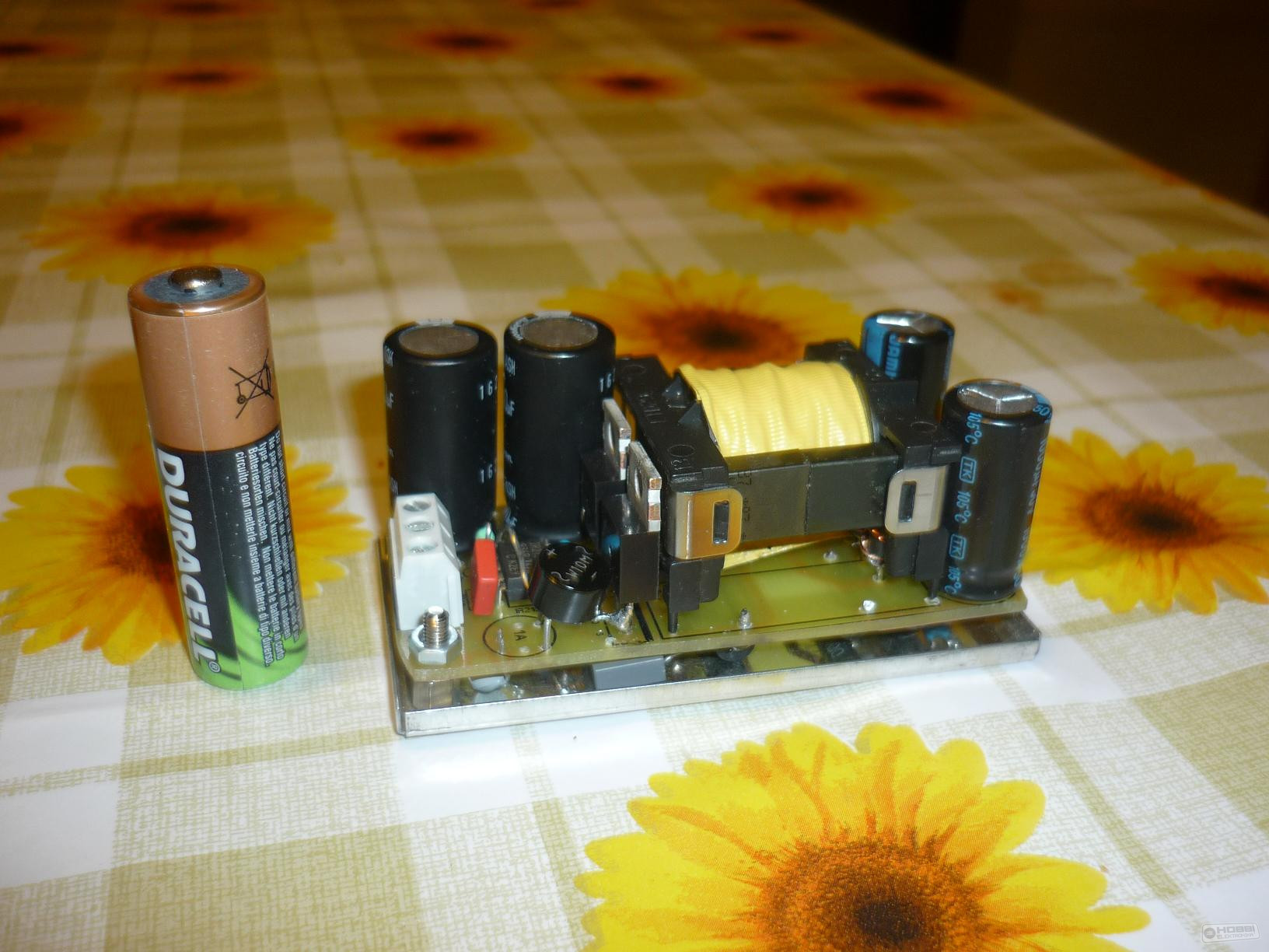

Nyákterv innen letölthető.
Utólag persze a bemeneti sorkapcsot ki kellett szednem, mert úgy már a vezetékek nem fértek el a dobozban, de beforrasztottam őket a NYÁK-ba.
Kérdéseket és észrevételeket a "Kapcsolóüzemű táp 230V-ra" topicba várom.
UPDATE:
Felhívták a figyelmemet arra, hogy  a szükséges tisztázási távolság 7 mm a primer és a szekunder oldal között, valamint a védőföld bekötése és érintkezései nem szolgálhatnak tartó funkciót. Ezek alapján javítottam a nyáktervet. A hálózati védőföld számára a szekunder oldalon csináltam plusz tüskéket, ide forrasszuk rá a kábelt, a másik tüskével pedig egy kábellel össze tudjuk kötni a védőföldet a dobozzal (ónozott vasdoboz, így könnyen forrasztható). A doboz azon részeinél ahol közel van a nyákhoz, használjuk megfelelő szigetelést a zárlat elkerülése érdekében. Én kaptonszalagot szoktam ilyen célra használni, de bármilyen megfelelő védelemet nyújtó szigetelő használható.
UPDATE2:
A kapcsolás képében találtam egy nagyon nagy hibát, amit most vettem észre. Nézzétek meg, véletlenül az egyik dióda rossz helyre volt kötve. A nyákterv stimmel. Beírtam a kondik szükséges tűrési feszültségét is.
UPDATE3:
Készítettem egy frissített nyáktervet, amelyen pár alkatrész SMD lett, de könnyedén beültethető fajta. Ez a nyákterv megfelel a szigetelési követelményeknek, kevésbé kusza, jól átlátható, és nagyfreki szempontjából is jobb a korrábiaknál.
