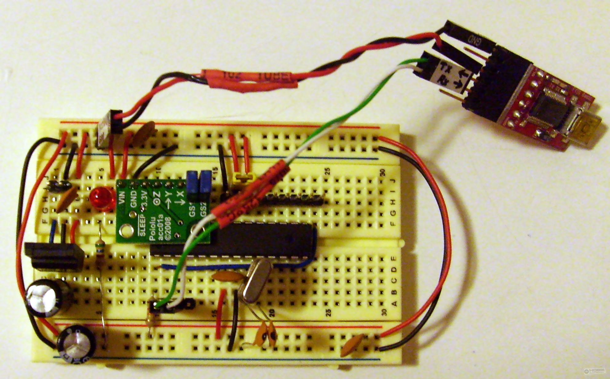

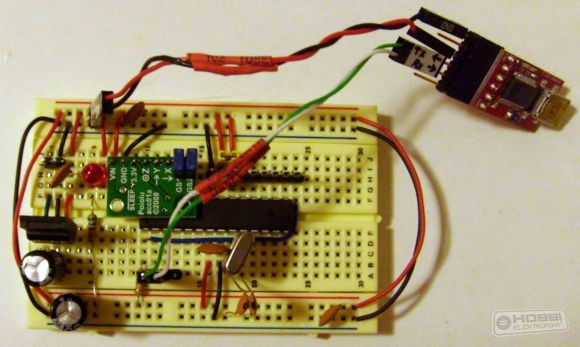

Kapcsolás
Az alábbi képen látható a próbapanelre összerakott kapcsolás. A panel bal oldalán lévő stab IC-t nem használtam, mert az USB-TTL átalakító látja el 5 V-tal az áramkört. Az ATMega8 Rx és Tx lábait is az átalakító megfelelő csatlakozójára kötöttem. A gyorsulásmérő 3 analóg kimenete a PC3, 4 és 5-ös lábakra lett kötve.
AVR program

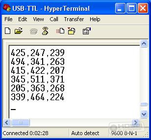

Az oldal legalján található AVR kód folyamatosan, egy, az UART-on beérkező karakterre vár. Ha a beérkező karakter egy `m`, akkor az ATMega8 megméri az ADC-vel a gyorsulásmérő X, Y és Z tengelyeihez tartozó kimenetét, majd a mért értékeket visszaküldi az UART-on keresztül a PC-nek, a számokat vesszővel elválasztva és egy soreleje (\r) + újsor karakterrel lezárva (\n).

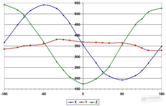

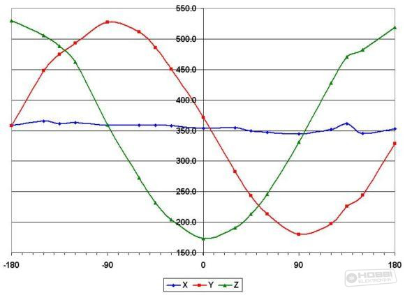

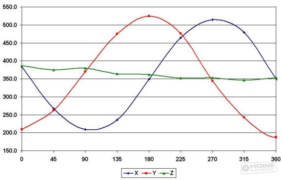

Ezek a nyers mérési eredmények eléggé nehezen értelmezhetőek, ezért két háromszögletű vonalzót használva referenciának kalibráltam az érzékelőt. A próbapanelt 30o-os és 45o-os lépésközönként körülfordítottam először az Y, majd az X tengely körül. Végül a próbapanelt élére állítva, a Z tengely körül is.
Y tengely körül történő forgatás (jobbra / balra döntés):
X tengely körül történő forgatás (előre / hátra döntés):
A függőleges (élére állított) próbapanel Z tengely körül történő forgatása (jobbra / balra döntés):
A fenti grafikonokról jól látható, hogy a különböző tengelyek mentén mért értékek minimuma 170 körül, maximuma pedig 540 körül van. A középérték pedig kb. 335. Ezeket a kalibrációs adatokat a későbbiekben használjuk majd fel.
