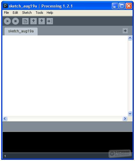

A Processing/Arduino egy egyszerű elektronikus áramkörön és egy szoftverfejlesztő környezeten alapuló nyílt physical computing platform. A Processing és az Arduino egy egymást kiegészítő jól kitalált rendszert alkot, amely PC-s környezetben és mikrokontrolleres környezetben is használható. Úgy is felfoghatjuk, mint egy érme két oldalát ( Szoftver => Processing, Hardver (mikrovezérlő) => Arduino ).
Processing (LINK):
A Processing a PC felőli oldalnak felel meg. A Processing egy Java alapú nyelv, ezért viszonylag egyszerűen, néhány sor segítségével már látványos hatásokat érhetünk el (amint azt a következő példákban látni is fogjuk, a gyorsulásmérő adatait egyszerűen és gyorsan, grafikus formában jelenítjük majd meg).
(a Processing kezelőfelülete)

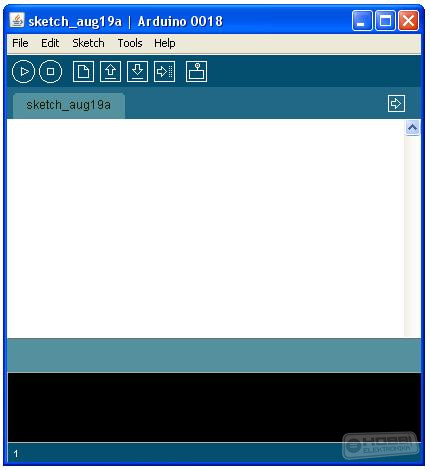

Arduino fejlesztőkörnyezet:
(az Arduino kezelőfelülete)
Az Arduino panelt az Arduino nyelven lehet programozni. A megírt programot 1 kattintással USB-n keresztül tölthetjük a mikrovezérlőbe. Ez egy egyszerű, gyors megoldás, de a fejlesztőkörnyezet elfedi előlünk a chipek belsejét, ezért az Arduino panel programozásához és használatához nem szükséges részletekbe menően (regiszter szinten) ismernünk a rajta található mikrovezérlő működését. (pl. az I/O, ADC, PWM egy-egy utasítással megoldható). Egy kevés programozási ismerettel és minimális elektronikai tudással már el lehet kezdeni robotot építeni. Akit érdekel a robotika, de nem nagyon ért az elektronikához és inkább programozó beállítottságú, annak ideális választás lehet kezdésnek egy Arduino panel.
