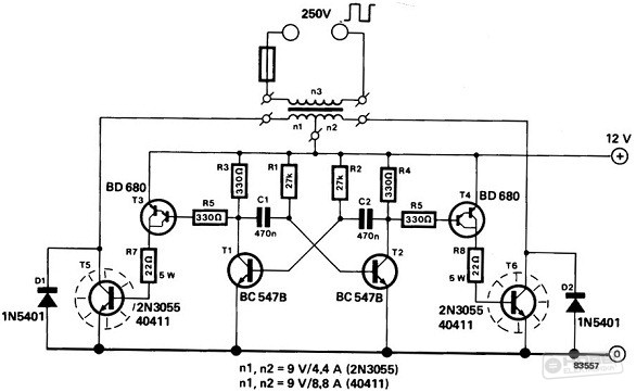

Ámde, visszatérve a témához, mi is legyen az 1 menet/V-os trafónkkal?
Adjunk neki 100 Hz-et.
100 Hz-el hajtva, pont elégséges az 1 menet/V (dupla frekvencia, fele voltonkénti menetszám), a trafó meg simán átviszi, még akár a 4-500 Hz-et is, ha kell.
Autós alkalmazásban a trafó meghajtására legegyszerűbb, és legkézenfekvőbb megoldás, a szimmetrikus tekercselésű trafóprimer, középleágazás a pluszra, a két végét meg felváltva testre „kötjük”. (Természetesen félvezetővel.)
12 V-ról az a közel 1000 W, nem kis feladat, hát még áram! Nos, én nem akartam indítómotornyi, 80-100 A-ekkel üríteni az akkut, ezért ahhoz a megoldáshoz folyamodtam, hogy egy pót akkut, egész úton töltök, majd, amikor „sütni” kell, sorba kötöm őket 24 V-ra, így megúszom fele árammal. A végeredmény: 40 A folyamatos üzemi áram. (24V-ról az közel 1000 W!)
Az elvet mutatja a következő (netről letöltött), egyszerű, astabil multivibrátorral hajtott, teljesítmény tranzisztorok által kapcsolt, kis feszültség átalakító kapcsolása is.
A középen látható tranzisztor-pár (BC547) egy astabil multivibrátort alkot, mely ellentétes fázisú, egymást váltó ~50-50 %-os kitöltésű négyszögjelet szolgáltat a két kollektoron, ezek jelével (kicsit „áram erősítve, a darlingtonnal), nyitjuk a 2N3055-ös teljesítmény tranzisztorokat, melyek testre kapcsolják, felváltva, a trafó primer tekercsének végeit, ezáltal szimmetrikus négyszögjelet alkotva a szekunder oldalon.
A kép alján látható a méretezés is, 2x9 V-ra tekert primer, 12 V egyenfeszültségű betáplálás esetén (a szünetmentes tápokban, p.l. a 24 V-ról működőknél is 2x18 V-ra van tekerve a trafó primerje). Hogy miért? Ha az autót beindítjuk, 14,4 V a töltő feszültség maximuma, ez essen le, mondjuk, kerek 14,1 V-ra, ennek effektív értéke 10 V essen a tranzisztorokon (2N3055) 1 V, és már meg is van az a 9V. A trafónk a terhelés függvényében torzítja a szekunder oldali négyszögjelet. Terhelve sosem marad négyszög, persze szinusz sem lesz, de egy jó erős cápafog még lehet… ezért számolunk, inkább az effektív értékkel.
