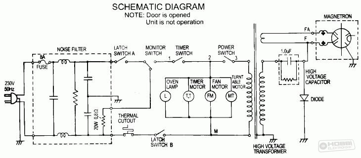

A következő ábra egy komplett mikrohullámú sütő kapcsolási rajzot mutat:
A bejövő 230 V-os feszültség, a biztosítékon, és hálózati zavarszűrőkön keresztül haladva, biztonsági kapcsolókon, hőleoldón és időzítő kapcsolón keresztül jut a trafó primer tekercsére.
Olyan szintű biztonsági elemeken keresztül, mint az egymást kiváltó, egyszerre működő ajtókapcsolók, melyek közül, ha az egyik beég, és nem szakítja meg az áramkört, akkor a másik, az ajtó nyitásakor kiégeti a főbiztosítékot.
Ennek, a 230 V-os rendszerű „meghajtásnak” a további elemzésétől eltekintek, csak az eredeti állapot bemutatása volt a célja.

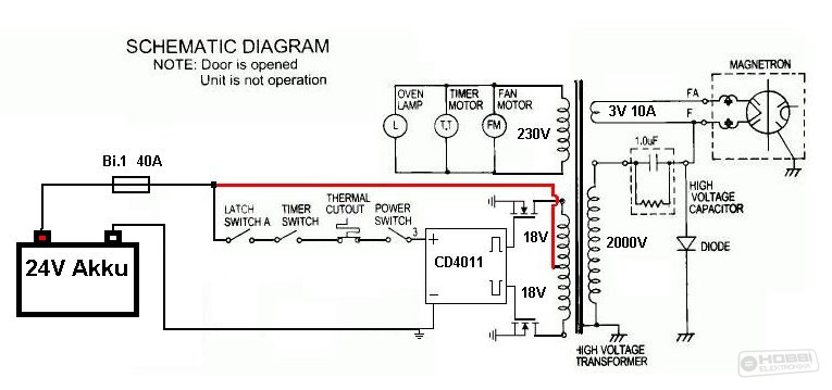

Trafóig kitakarítunk majdnem mindent, a biztonsági elemeket meghagyjuk, és már egyszerűsödik is a kapcsolás:
Az ábrán látható, hogy a szekunder tekercsek megmaradtak, és a trafó kibővült egy plusz 230 V-os szekunder tekecsel, a beltéri lámpa, az időzítő kapcsoló, és a tányérforgató motor kedvéért. (Esetemben a tányérforgató motor nem bírta a 100 Hz-et, így kiszerelésre került.)
Ja, és a ventilátor sem maradt, az sem 230 V-ról fog menni.
A tömbvázlatot tovább nézve, eljutottunk a primer oldalig:
A primer, 2x18 V-ra tekert (méretezett), megfelelő huzalkeresztmetszettel, a teljesítménynek megfelelően. (40-50 A.)
Ezt a tekercset fogjuk a középleágazásához képest ellentétes ütemben a testre kapcsolgatni a teljesítmény MOSFET-ekkel, a CD4011-es IC által kialakított négyszögjel generátorral hajtva.
A trafó középkivezetése, a főbiztosítékon keresztül közvetlenül kapja az üzemi 24 V-ot.
A biztonsági elemeken keresztül, és az időzítő kapcsolóval kapcsolva kapja a vezérlő IC (4011) a tápfeszültséget, ezzel indítjuk a mikrót.

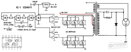

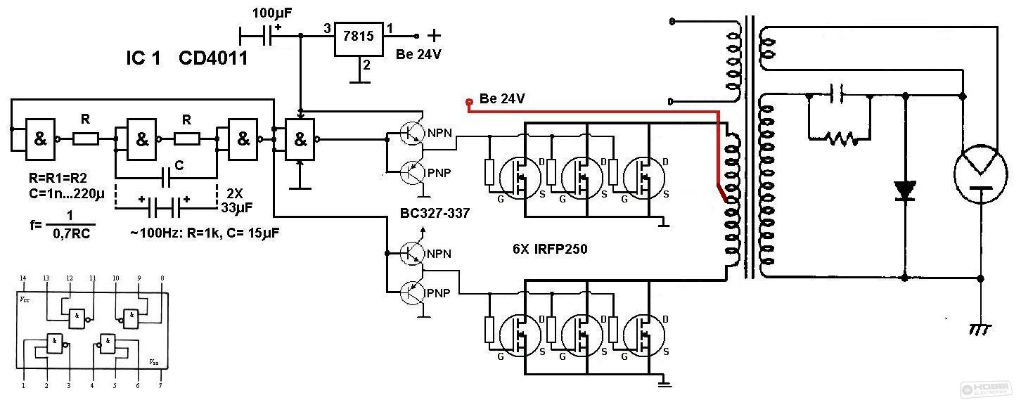

Lássuk a vezérléssel, teljesítmény-kapcsolással kibővített rajzot:
A CD4011 ebben a kapcsolásban astabil multivibrátort alkot, és az utolsó „invertere” biztosítja, a negált kimenetet, a szimmetrikus meghajtáshoz.
Eme kimeneteket erősítjük tovább, az áram-terhelhetőségért felelős közös emitteres komplementer, emitter-követő „BOOSTER” fokozattal.
Ezután már vígan elkapcsolgatjuk a jelünkkel akár a 6 db IRFP250-es FET-ünket is, ami esetemben 90-100 A kapcsolására is képes. (Dupla túlméretezés.)
A CD4011 a 24 V-ból „lestabilizált” 15 V-ról üzemel, erről a tápfeszültségről, a MOSFET-ek, a booster után is még 12-13 V-os nyitófeszültséggel (Ugs) dolgoznak, ami bőven elegendő a teljes kinyitásukhoz is (Rdson).
Ezzel a stabilizálással az a probléma is kiküszöbölődik, hogy ha az akkufeszültség leesik, mert merült akksikkal dolgozunk, a FET-ek nem megfelelő kinyitása által a hirtelen disszipáció tönkretegye a MOSFET-eket, és a meghajtást.
