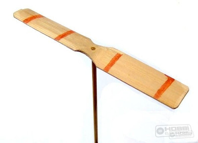

Ráadásul a japán taketombo is a (bambusz)copterek családjába tartozik

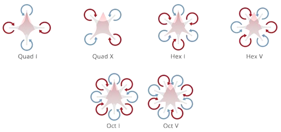

Copter fajták (rész képek forrása: UAVRC)
A fentebbi ábrán több azonos rotorszámú copter található, egyetlen egy különbség köztük, hogy egy fél rotor-szögnyvel el vannak forgatva a középpontjánál fogva. Ennek hatalmas jelentősége van szabályozástechnikailag, ugyanis ez (tehát a képen a piros háromszög) jelzi az előre irányt. Dióhéjban annyi a különbség, hogy az előre irányhoz mennyi rotor fordulatszámának változtatására van szükség.
Az ábrán látható az is, hogy az egymás mellett lévő rotoroknak mindig ellentétes a forgásirányuk.

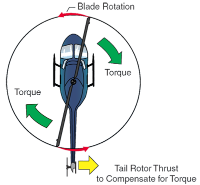

A forgásirány ellentétességére a legjobb példa a helikopter vizsgálata. A helikopter főrotorja és a farokrotor vizsgálata azonnal magyarázatot ad az ellentétes forgásirányra.
Helikopter forgásirány kompenzálás (kép forrása Wikipedia)
A főrotor CCW irányba forog (jegyezzük meg CCW = Counter-Clockwise = Óramutató járásának irányával ellentétes, CW = Clockwise = Óramutató járásának irányával megegyező - fontos kifejezések lesznek), ez pedig CW irányú forgatónyomatékot jelent a helikopter főrotorjának középpontjához képest. Azért, hogy a forgást kompenzáljuk, egy farokrotort alkalmazunk a helikoptereknél. Ez pontosan akkora erejű, de ellentétes irányú forgatónyomatékot hoz létre, mint amekkorát a főrotor bevisz a rendszerbe. A farokrotor nem a forgásból eredő nyomatékkal kompenzál, hanem az általa létrehozott torlónyomás az ami kompenzálja a főrotor forgatónyomatékát (a főrotor torlónyomása pedig kompenzálja magát a gravitációt).
Jogosan merülhet fel Edömérben a kérdés, hogy miért jóval kisebb a farokrotor mint a főrotor. Magyarázatot erre fizikaórán kaphatunk, ugyanis a forgatónyomaték mértéke arányos az erőkarral. Minél kijjebb helyezkedik el a farokrotor, annál nagyobb az erőkar, így annál kissebb erő szükséges a főrotor forgatónyomatékának kiejtésére.
Bizonyára mindenki látott már a filmekben megsérült helikoptert forogva a földbe csapódni, amikor a jófiú tudja, hogy a rosszfiú helikopterének főrotorja ellen esélye nincs (nem tudja megsérteni, túl erős, túl gyors, túl nagy, túl veszélyes), egyből a farokrotor meghibásodására utazik. A farokrotort tönkretenni könnyebb a jófiúnak (mivel kisebb és gyengébb a rotor, ráadásul hátul védtelenül helyezkedik el), és ha az megsérül, nincs ami kompenzálja a főrotor forgatónyomatékát, így a helikopter irányíthatatlanul elkezd forogni. Minimális kormányzásra van csak lehetőség a főrotorlapát állásszögeinek változtatásával. A kompenzálatlan forgatónyomaték a rosszfiú helikopterét a földre kényszeríti, vagy tüzes lángcsóvaként a földbe csapódik (producere válogatja).
