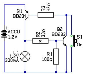

Az áramkör felépítése és működése meglehetősen egyszerű, mindössze néhány alkatrészből áll. Tulajdonképpen a két tranzisztor egy komplementer bistabil multivibrátort alkot, melyet nyomógombbal hozunk üzembe, és az akkumulátor feszültségének csökkenése billent vissza.
Kapcsolási rajz
 2. ábra Kapcsolási rajz
  • Ha az áramkört polaritáshelyesen a cellára kapcsoljuk, akkor gyakorlatilag mind két tranzisztor zárva van, tehát az áramkörnek nincs áramfelvétele.
  • Ha a nyomógombot megnyomjuk (Q2 tranzisztor kollektor-emitterét rövidre zárva) Q1 tranzisztor bázisáramot kap R3-on keresztül. Így Q1 tranzisztor kinyit, és az bekapcsolja a lámpát. A lámpán eső feszültség, az R2/R1 feszültségosztón keresztül, a Q2 bázisára jut, így a Q2 tranzisztor kinyit, és biztosítja a Q1 bázisáramának állandóságát még akkor is, amikor a nyomógombot elengedjük.
  • Ez az állapot önfenntartó addig a pontig, míg a cella feszültsége 1V-ra le nem esik. Ekkor a Q2 már nem kapja meg a kellő nyitó bázis-emitter feszültségét, így zárni kezd. Ezzel csökken a Q1bázisárama, mely elkezdi a lámpaáram csökkentését.
  • A csökkenő lámpa feszültség, csökkenő Q2 bázis-emitter feszültséghez vezet. Így a folyamat szinte lavinaszerűen végbe megy, és a két tranzisztor ismét lezárt állapotba kerül.
  • Ebben az állapotban már gyakorlatilag nincs áramfogyasztás. A működés (vagy ciklus) csak abban az esetben kezdődik elölről, ha a nyomógombot ismételten megnyomjuk.
 Abban az esetben, ha a cellát nem a polaritásának megfelelően kapcsoltuk a töltőre, Q1 bázis-emitter szakasza lezár, és a zárt PN átmeneten keresztül, nem lehet a működést elindítani. Tekintve, hogy egy tranzisztor lehetséges záró irányú bázis-emitter feszültsége mintegy 5V értékű, meghibásodás nem jön létre.
