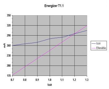

Elsősorban szót érdemlő, maga a kisütő ellenállás, az izzó. Ezzel az egyszerű eszközzel most két legyet ütünk egy csapásra.
  • Tekintve, hogy célkitűzésünk volt a kisütés állapotának jelzése is, lámpát alkalmaztam. Led diódát nem igen használhatunk, mert annak minimális nyitófeszültsége 1,5V (piros), amely még egy teljesen feltöltött cella esetében sincs meg. Így a jelzésre és terhelésre, egy 1,2V-os 300mA-es lámpát használunk.
  • Másodsorban, a lámpa (a wolfram pozitív hő együtthatója miatt) közel áramgenerátorként működik. Ezzel biztosítja, hogy a kisütés alatt az áram értéke ne változzon jelentősen, mely a kisütés elhúzódását vonná maga után. A felvett karakterisztikából kiolvasható, hogy amíg 1,2V és 0,9V között egy ellenállás esetén a kisütő áram 30%-ot változik a feszültséggel arányosan, addig a lámpa árama csupán mintegy 10%-al változik.
Izzó és ellenállás karakterisztika összevetése
3. ábra Izzó-Ellenállás karakterisztika 1,2V/300mA töltésre vonatkoztatva.
A lámpa típusa egy Energized gyártmányú T1.1-es típusjelölésű izzó. Ennek beszerzési ára viszonylag magas, de a bevásárlóközpontokban alkalmanként árulnak egyszerű 1db AAA elemmel működő lámpákat (nem led-es), melyben hasonló kaliberű izzó a lámpával együtt esetenként olcsóbban megvehető.

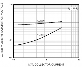

Szaturációs feszültséget 300mA kollektoráram mellett olvassuk le
4. ábra: Szaturációs feszültség megállapítása
  • A lámpa árama mintegy 300 mA. A 2 A végáramú tranzisztor szaturációs feszültsége (a telítésbe vezérelt kollektor-emitter átmenet maradék feszültsége) közel 100mV-ra lehozható, értelmes bázisáram mellett. A mellékelt diagram mutatja a bázis-emitter és kollektor-emitter szaturációs feszültségét (igaz, 10:1 arányú kollektor-bázis áram mellett). A Q1 tranzisztor bázisáramát az R3 ellenállás korlátozza, közel 10mA értékre.

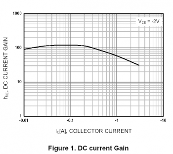

 Béta értékét 300mA kollektoráramnál olvassuk  le
5. ábra: Áramerősítési tényező megállapítása
  • Az áramerősítési tényező grafikonján látható, hogy a 300 mA-es kollektoráram mellett még mintegy 80-as bétára lehet még számítani. Így a 10 mA bázisáram még erősen nyitásba vezérli a tranzisztort, a maradék CE feszültség így alacsony szintű lesz.
  • Az alacsony szaturációs feszültség fontos, mert a feszültség figyelését az R1/R2 osztó alkalmazásával oldjuk meg. Tekintve, hogy az osztó a Q1 kollektorából nyeri a feszültségét, a magas maradékfeszültség (vagy annak változása) jelentősen befolyásolná a lekapcsolási feszültséget.
  • Tekintve, hogy a Q1 300 mA-es kollektor áramához 0,1V kollektor-emitter feszültség tartozik, annak disszipációja (hővé alakuló teljesítménye) kb. 30 mW. Ezt a teljesítményt a tranzisztor minden különösebb hűtés és melegedés nélkül elviseli.
