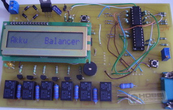

Elhatároztam, hogy egy jól látható, jól kinéző eszközt készítek.
Körülnéztem itthon, és találtam egy 2x8-as LCD kijelző modult és pár olcsó relét. Ebből jött az ötlet.

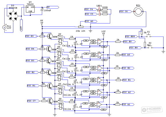

A kapcsolást egy PIC16F877A típusú mikrokontroller irányítja. Egy többfordulatú potméterrel lehet beállítani a kívánt feszültséget. A PIC 3x-os erősítés után méri az egyes cellák feszültségét és ha addig vezérli a kisütő reléket, amíg az adott cella el nem éri a beállított feszültséget. Ha elérte, egyesével kapcsolja le a reléket.
Eközben az LCD kijelzőn látható az egyes cellák feszültsége.
A kapcsolás egy kis hangszórót is kapott, ami jelez, ha a kisütés befejeződött.
A képen elég sok az átkötés, de ha kétoldalas NYÁK-kal a sok kábel elkerülhető.
A kapcsolás egy Reset és egy Start gombot is kapott. Az LCD modulom működése miatt, bekapcsolás után szükség van egy Reset-re, hogy az LCD modul is beinduljon. Az LCD-n nem működik a kontraszt beállítás, de a helye megvan.
Ezután beállítható a kisütési határfeszültség és a Start gombbal indul a kisütés.
Az akkumulátort én egy D-Sub csatlakozón keresztül csatlakoztatom, de ez persze bármi lehet.
Az erősítést 2db LM324N típusú műveleti erősítő szolgáltatja.
A kisütés G6E-134P típusú 5V-os relén keresztül 2 Ohm -os, 2W-os ellenálláson keresztül történik. Tokozás után egy ventilátor ajánlott, ugyanis ezek eléggé melegednek.
Kapcsolási rajz:
