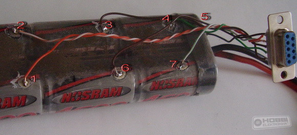

Mint írtam, én D-Sub csatlakozót használtam az akku bekötéséhez.
Az elektronikára az akku minden celláját rá kell kötni, ehhez egy kis barkácsolás szükséges, hogy a pack-ot ne kelljen szétbontani.
Az első szál a cella + kivezetése. (ez kerül a D-Sub 5. csatlakozójára)
A többi 6 csatlakozót a cellák testére kell forrasztani. Egy kis csiszolóval a védő zsugorfóliát le kell csiszolni, és a megjelenő testre finoman ráforrasztani a vezetékeket. (Csak addig melegítsük a cellát ameddig feltétlenül kell, ugyanis a hőtől a cella tönkremehet!)
Itt látható a D-Sub csatlakozóra való bekötés. Trükkös, mert az első 5 visszafele van.
Az 5. a + kivezetés, 4. az első cella teste, 3. a második cella teste, 2. a harmadik cella teste, 1. a negyedik cella teste, 6. az ötödik cella teste, 7. az akku pack negatív kivezetése (avagy a hatodik cella teste).
Ezután ajánlott a kivezetéseket és a D-Sub csatlakozót leszigetelni. Én ragasztópisztollyal nyomtam rá ragasztót, hogy a zárlatot elkerüljem.
