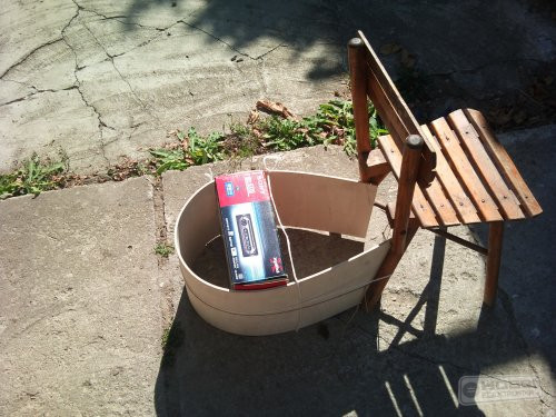

A hosszú, ívesre hajlítandó lapot még sokak tanácsára lehetett volna gőzöléssel puhítani, de nekem nem volt kéznél gőzkamra. Nagy ellenvetések ellenére /merthogy ha áztatom, majd jól szétázik, és rétegeire hullik az anyag, mondván/ csak megpróbáltam az áztatást. A fürdőkádban pont elfért hosszában, kapott vagy 7-8cm-nyi vízoszlopot, jól lesúlyoztam, és 12-14 órányit ázott.
Amikor szerintem már jó volt, és nem is nagyon szerettem volna, ha tényleg lapokra hullik, kivettem a kádból. Én kis naív, elképzeltem, hogy majd úgy hajlik, mint a gumilap, hát nem... Megpuhult, viszont csak annyira, hogy kisebb ellenállással, de lehett hajlítani, elrepedés, illetve törés nélkül. Amikor önmagához visszahajlítottam a két végét, (csepp alakban) gyorsan körbekötöztem,belülről kitámasztottam, és indult a szárítási szakasz...
Kiraktam a napra, majd éjszakára be a sufniba, másnap megint ki a napra, majd ismét sufni. Így ment ez 3-4 napig.

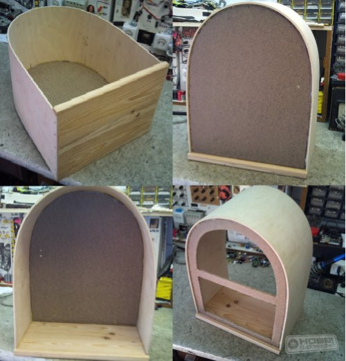

Amikor már úgy gondoltam, hogy "jó lesz ez már", és az alja is ki lett alakítva, levettem a "mazzagot", és láss csodát, csak annyi feszültség maradt az anyagban, hogy totál "U" alakban megállt. Nem is kellett több, mert k.b. 1-1cm-nyit kellett beljebb hajlítani, hogy fel lehessen szegelni, ill. ragasztani az aljának az élére.
Miután meglett a "keret", a hátlapmerevítőt kellett beleragasszam, ami 10mm-es pozdorjából lett kialakítva. Ebből a felesleget, kivágva kialakultak azok a nyílások, amiken keresztül bele lehet építeni a belsejét, a hangszórót, és a sasszét.
Nos, a könnyebbik fele /hátulja/ kész is lenne mechanikailag. Most jön a neheze...
