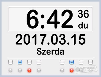

Bekapcsoláskor az alábbi elrendezés látható a kijelzőn:
A kijelző alsó részén látható piros "LED"-ek a kimenetek állapotát jelzik. Bal oldalon az 1-es, jobb oldalon a 8-as kimenet. "Világító LED" esetén az adott kimenet aktív (aktív alacsony). Adott LED feletti négyzet adott kimenet tartásának jelzésére szolgál.
Alapestben a kimenetek vezérlése a megadott kapcsolási programok (részletesen a következő oldalon) szerint történik, nulla másodperckor.
Lehetőség van a programoktól eltérően ki-, vagy bekapcsolni a kimeneteket, ehhez egyszerűen a megfelelő LED-et kell megérinteni. A kimenet állapota mindaddig az általunk választott állapotban marad, amíg az arra a kimenetre beállított program nem módosítja azt.
Aktív tartás esetén (fenti képen a kettes és hatos kimenetek) az adott kimenet függetlenné válik a programozott időpontoktól, az mindig az általunk megadott állapotban marad. Aktív tartás esetén a kimenet továbbra is ki-, vagy bekapcsolható a LED megérintésével.
Az időkapcsoló bekapcsolásakor/áramszünet után minden kimenete inaktív addig, amíg valamelyik kapcsolási program nem módosítja azt. A kapcsolási programok szerinti állapotot a kontroller kikapcsoláskor nem jegyzi meg. Kikapcsolt állapotban esedékes program szerinti kapcsolást az időkapcsoló a bekapcsoláskor nem hajtja végre utólag.
Az aktív tartást és az ahhoz tartozó kimenet állapotát a kontroller megjegyzi, bekapcsoláskor ezt az állapotot visszaállítja.
