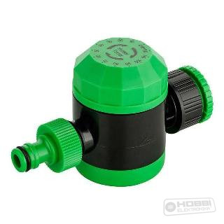

Egy kertes házban a kert nem maradhat öntözés nélkül, viszont napi szinten akár órákat is elvehet az ember idejéből a locsolási folyamat. Vannak különböző analóg locsolás időzítő órák, már néhány ezer forintért, amikkel már egy előre lépést tehetünk az "automatizálás" irányába. Ezeket a kezdő kertész is pillanatok alatt fel tudja szerelni, minden szaktudás nélkül, viszont az olcsóbb verzióknak véleményem szerint még mindig több hátránya van, mint előnye. Nekem is ilyen órám volt, de mivel aránylag nagy a kertem, így a beállított idő lejárta után ki kellett mennem az esőztető fejet áttenni a következő parcellára, majd az órát újra beállítani, mert csak egy kimenete volt és az idő - ha letelt - újra kellett időzíteni. Így, hogy nem álltam slaggal a kezemben, még akkor is legalább másfél óra volt az öntözés.mechanikus_ora.jpg
