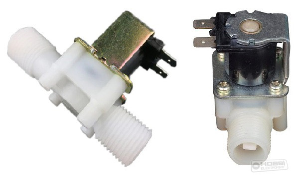

A mágnesszelep: Többféle szelepet lehet venni, a szerelhetőség miatt javaslom az 1/2, vagy 3/4"-os kivitelt, aminek mindkét vége menetes (jelen projektben az 1/2"-al fogunk dolgozni, tehát az anyagigények is ehhez lesznek leírva). Átlagban 3 000-5 000 forint körül mozognak (2022-es ár). Linket nem szeretnék adni, mindenkire rábízom a keresést, mert idővel vagy megszűnik a forgalmazása, vagy az oldal szűnik meg, stb. Szükség esetén segítek a keresésben.
(Keresőszavai: mágnesszelep 1 utas, solenoid valve)
 Áramlási irány: A szelep egyik végében található egy szűrőkosár (jobb oldali kép). Ez az oldal lesz a vízbetáp oldal. A szabad vége lesz az elmenő. Ide kerül majd a tömlő.
A szelep MINDENKÉPPEN 12 V-os vagy 24 V-os legyen! Más esetben az áramütés veszélye áll fenn! A hibás szerelésért nem vállalok felelősséget!

Érdemes előre megtervezni, milyen szeleppel szeretnénk dolgozni, mert a mágnestekercs saruinak is kétféle kivezetési iránya van. Merőleges (jobb oldali) illetve párhuzamos (bal oldali) az áramlás iránnyal. Ez a dobozolásnál okozhat meglepetéseket. Nem mindegyik típus csavaros, így előfordulhat, hogy a tekercset nem lehet leszerelni és elfordítani.
Nekünk ezekközül az első típusra lesz szükségünk az összes projekthez (a saruk iránya itt nem mérvadó! Csak a típust, a saruk irányát a dobozolásnál vedd majd figyelembe). Tehát szedjük még egyszer össze 1/2" csatlakozás 12 V normál esetben zárt és nyomás alatti rendszerhez. Azaz 12 VDC (24 V DC) 1/2" Pressure Normal Closed.
