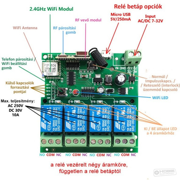

Választásom végül a már említett Smartwise 4 csatornás vezérlőjére esett, illetve az előző oldalon említett  mágnesszelepre.
A Smartwise/Sonoff vezérlőből többfélét is lehet kapni. Képemen egy 4 csatornás WiFi/RF modul látható, ami azt jelenti, hogy távolról WiFivel, vagy közelebbről 433 MHz-s kapcsolóval/távirányítóval is vezérelhető, vagy még közelebbről nyomógombbal. Ennek a kivezetései bal oldalon a külső kapcsolók forrasztási pontjai jelölés mutatja. A saját verzióm WiFi-s verzióval készült, mert a rádiós kapcsoló nekem fölösleges lett volna, továbbá kapott kivezetett kapcsolót is. Utóbbit azért, hogy ha gyorsan kell indítani, akkor megnyomom a zónaszelep számát és bekapcsol. Ezeknek a kivezetett gomboknak a funkcióját az App-ból lehet állítani. Nekem gombnyomástól számítva 15 percig van nyitva a szelep.
Többféle okosrelé létezik, ezt mindenkire rábízom, mit választ. Az interneten rengeteg leírás található az eszközökkel kapcsolatban. Lényegében csak a fantázia és az igény szab határt, melyiket válasszuk.
Esetünkben 4 csatornás Smartwise vezérlőt fogjuk használni. A tápfeszültség egészen szélsőséges, tehát 7-32 V között mozoghat, és mivel az alaplap tartalmaz egyenirányítót, így lehet AC/DC is. Illetve van egy 5 V micro USB bemenete is, de most erre nem térek ki, mert nem fogjuk használni. A bekapcsolt állapotot a relék fölötti piros LED jelzi.
