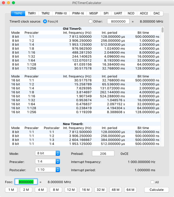

TMR0:
Állítsuk be a modul órajelét majd kattintsunk a "Calculate" gombra.
Itt azonnal több variáció jelenik meg. Van olyan kontroller, amelyikben a Timer0 csak 8 bites és van, amelyiknél 16 bites is lehet, valamint a legújabb PIC-ekben utóosztó is tartozik a Timer0-hoz.
"Bit time": két bit között eltelt idő.
A megszakítási frekvencia és periódusidő előtöltés (preload) nélkül értendő minden időzítő esetén!
Előtöltéses számoló a táblázat alatti részen. Amennyiben a kontroller Timer0 időzítője nem tartalmaz utóosztót, adott értéket (Postscaler) 1:1 -re kell állítani.

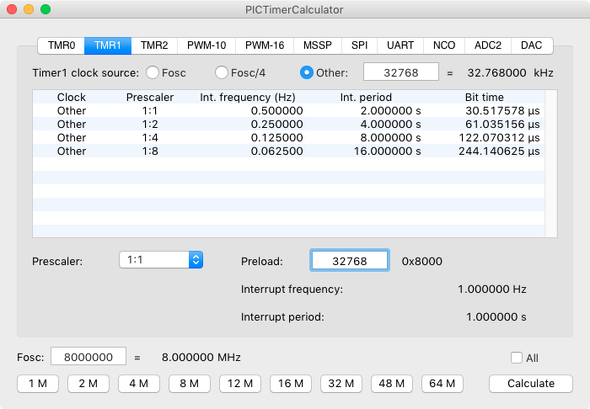

TMR1:
Hasonlóan működik, mint a Timer0 lapon.

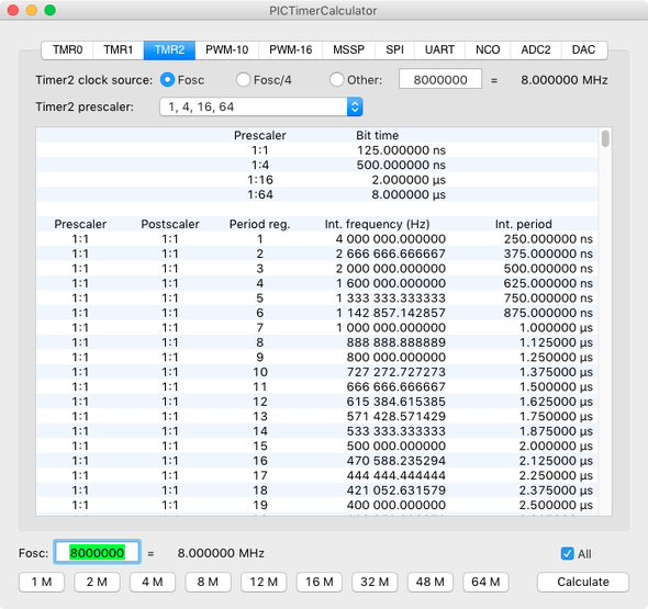

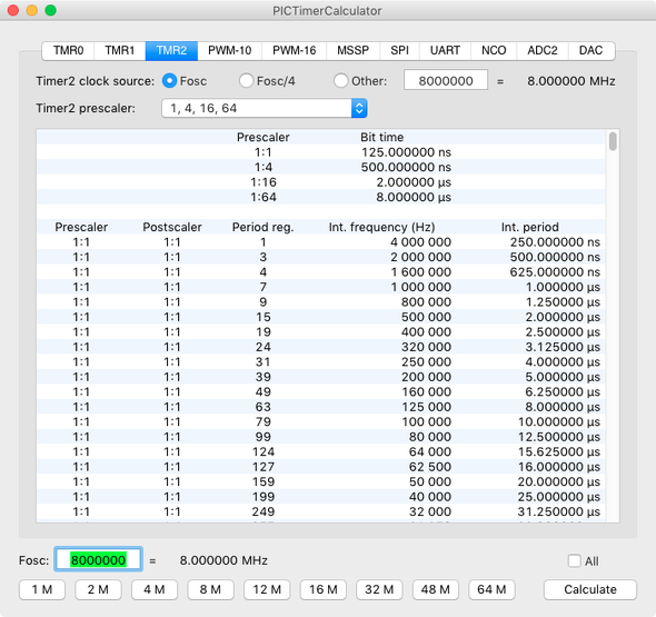

A Timer2 előosztó csoportja kiválasztható, szükség szerint csökkentve/növelve az eredmények számát. Timer2 esetén van szerepe az "All" opciónak. Amennyiben ki van kapcsolva, mint a fenti képen, akkor a program csak azokat a beállításokat mutatja meg, amelyekben a megszakítási frekvencia egész számra jön ki. Az opciót bekapcsolva minden periódus regiszter értékre kiszámolja az adatokat.
