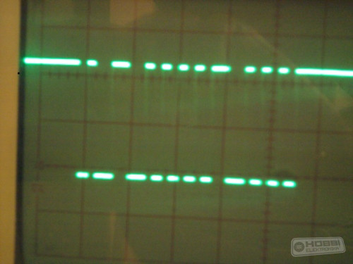

Építettem egy tesztáramkört, ami mindössze a TSOP1736-ból, a tápfeszültségből, és a hozzá kapcsolt oszcilloszkópból állt. A teszthez a hifi távirányítóját néztem ki, mert egyszerre úgysem fogok filmet nézni, és zenét hallgatni.
A szkóp
A gombot nyomkodva rögtön feltűnt, hogy a TSOP megfordítja a képet, vagyis a jelet invertálja. Ez természetesen le van írva az adatlapjába, de erre oda kell majd figyelni!
Mint látható a mérési elrendezés kiegészült a mobilommal, amivel a képernyőképeket készítettem Amíg csak nézegettem hogy mikor mi történik, nagyon jó szolgálatot tett nekem, mert emuláltam vele a tárolós szkópot. Mert nem akart a kép nyugton maradni, mindig oda-vissza mocorgott, így aztán nem egyszerű értelmezni az egyes biteket.

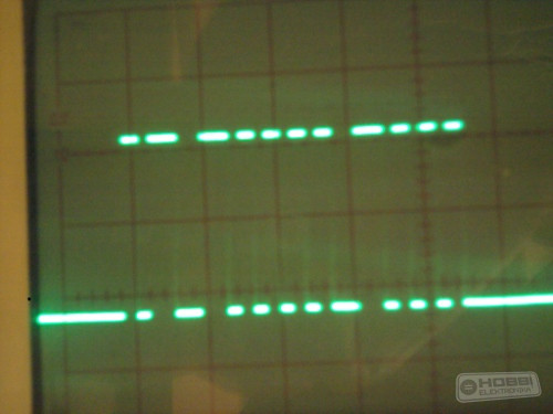

Most hogy már meg van örökítve, semmi akadálya annak, hogy digitálisan dolgozzuk fel a látottakat:
Talpára állítva

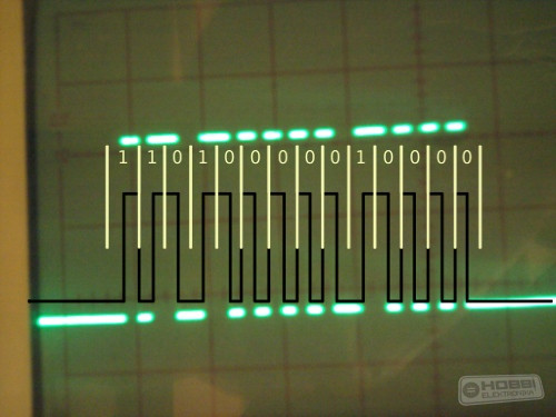

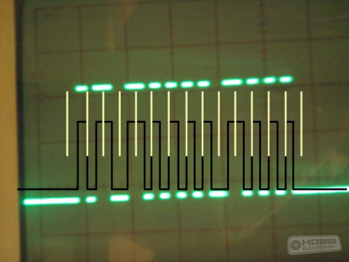

Nagyon előnyös helyzetben vagyunk, mert a bitidők egységesek, már ránézésre is lehet benne szabályszerűségeket felfedezni. De egészítsük ki a képet rácsvonalakkal!
Most már jól látszik
Most már jól látszik, hogy az egyes bithelyek a sárga vonalig tartanak.
Az eredmény tehát: 11 0 10000 010000
A két startbitet követi a toggle bit, majd address: 0x10, és command: 0x10. Ez az idézett wiki cikk szerint is a hangerő növelés. A teszt tehát a kívánt eredményt hozta!
